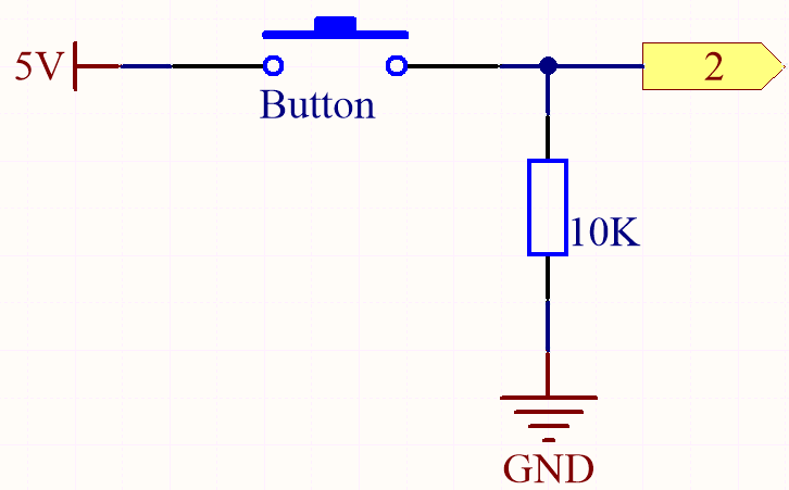

Ein Pin der Taste ist mit 5V verbunden, der andere Pin ist mit Pin 2 verbunden. Wenn die Taste gedrückt wird, wird Pin 2 auf High gesetzt. Wenn die Taste jedoch nicht gedrückt wird, befindet sich Pin 2 in einem schwebenden Zustand und könnte High oder Low sein. Um ein stabiles Low-Level zu erhalten, wenn die Taste nicht gedrückt wird, muss Pin 2 über einen 10K Pull-Down-Widerstand erneut mit GND verbunden werden.
