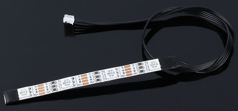

Bande de 4 LED RGB
../_images/4_rgb_strip.jpg
  • +5V : Anode commune des trois LED, à connecter à une alimentation DC 5V
  • B : Cathode de la LED bleue
  • R : Cathode de la LED rouge
  • G : Cathode de la LED verte
Cette bande RGB est composée de 4 LED RGB et est capable de produire une large gamme de couleurs par mélange des trois couleurs primaires : rouge, bleu et vert.
Les LED utilisées sont de type 5050, connectées en mode anode commune. Chaque LED constitue un circuit indépendant, ce qui permet de couper la bande à l’endroit souhaité sans endommager les autres parties. Fabriquée à partir d’un circuit imprimé flexible (FPC), elle est dotée d’un adhésif double face au dos, permettant une fixation et une flexion faciles selon les besoins.
Caractéristiques
  • Tension de fonctionnement : DC 5V
  • Couleur** : RGB pleine couleur
  • Température de fonctionnement : -15°C à 50°C
  • Type de LED : 5050 RGB
  • Courant : 150mA (par circuit)
  • Puissance : 1.5W
  • Épaisseur de la bande : 2 mm
  • Largeur de la bande : 5.5 mm
  • Câble : ZH1.5-4P, 25 cm, 28AWG, noir
