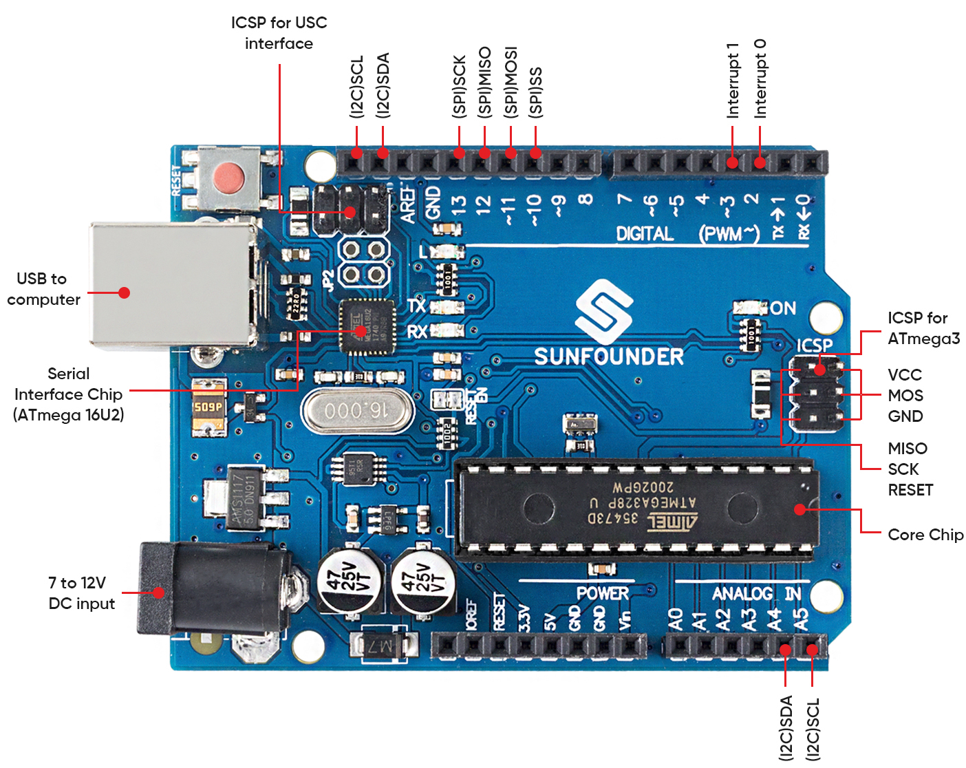

Carte SunFounder R3
../_images/uno_r3.jpg
La carte SunFounder R3 est une carte microcontrôleur offrant quasiment les mêmes fonctionnalités que l’ Arduino Uno, et les deux peuvent être utilisées de manière interchangeable.
La carte SunFounder R3 est basée sur le microcontrôleur ATmega328P (datasheet). Elle dispose de 14 broches d’entrée/sortie numériques (dont 6 peuvent être utilisées comme sorties PWM), 6 entrées analogiques, un résonateur céramique de 16 MHz (CSTCE16M0V53-R0), une connexion USB, une prise d’alimentation, un connecteur ICSP et un bouton de réinitialisation. Elle contient tout le nécessaire pour faire fonctionner le microcontrôleur ; il suffit de la connecter à un ordinateur via un câble USB ou de l’alimenter avec un adaptateur AC/DC ou une batterie pour commencer à l’utiliser.
Paramètres Techniques
../_images/uno.jpg
  • MICROCONTRÔLEUR : ATmega328P
  • TENSION DE FONCTIONNEMENT : 5V
  • TENSION D’ENTRÉE (RECOMMANDÉE) : 7-12V
  • TENSION D’ENTRÉE (LIMITE) : 6-20V
  • BROCHES D’E/S NUMÉRIQUES : 14 (0-13, dont 6 prennent en charge la sortie PWM (3, 5, 6, 9-11))
  • BROCHES PWM : 6 (3, 5, 6, 9-11)
  • BROCHES D’ENTRÉE ANALOGIQUE : 6 (A0-A5)
  • COURANT CONTINU PAR BROCHE D’E/S : 20 mA
  • COURANT CONTINU POUR LA BROCHE 3.3V : 50 mA
  • MÉMOIRE FLASH : 32 KB (ATmega328P), dont 0.5 KB utilisés par le bootloader
  • SRAM : 2 KB (ATmega328P)
  • EEPROM : 1 KB (ATmega328P)
  • FRÉQUENCE D’HORLOGE : 16 MHz
  • LED_BUILTIN : 13
  • LONGUEUR : 68.6 mm
  • LARGEUR : 53.4 mm
  • POIDS : 25 g
  • Port I2C : A4 (SDA), A5 (SCL)
