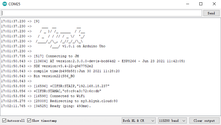

  4. Laden Sie den Code auf das R4-Board, öffnen Sie dann den seriellen Monitor und stellen Sie die Baudrate auf 115200 ein. Wenn das R4-Board erfolgreich mit Blynk kommuniziert, wird im seriellen Monitor das Zeichen ready angezeigt.
    ../../_images/sp220607_170223.png
    Sollte die Meldung ESP is not responding erscheinen, befolgen Sie bitte diese Schritte:
    • Stellen Sie sicher, dass die 9V-Batterie angeschlossen ist.
    • Setzen Sie das ESP8266-Modul zurück, indem Sie den Pin RST für 1 Sekunde auf GND legen und dann wieder entfernen.
    • Drücken Sie die Reset-Taste auf dem R4-Board.
    Manchmal müssen Sie die obigen Schritte 3-5 Mal wiederholen. Bitte haben Sie Geduld.
