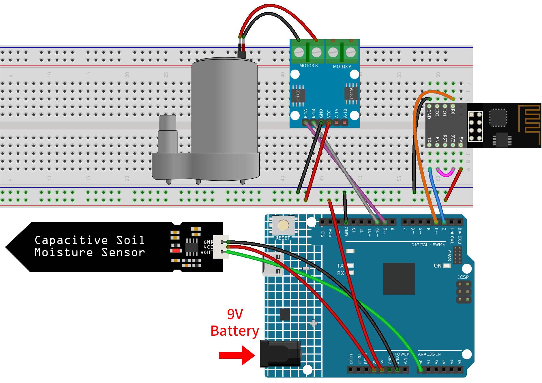

1. Schaltung aufbauen
Das ESP8266-Modul benötigt einen hohen Stromfluss für einen stabilen Betrieb. Stellen Sie daher sicher, dass die 9V-Batterie angeschlossen ist.

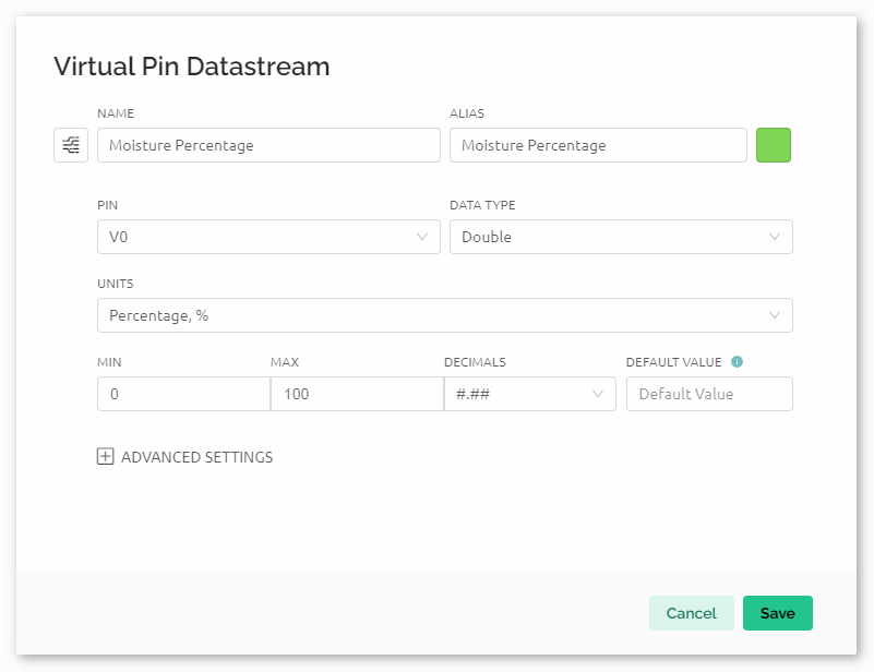

Erstellen Sie Datastreams vom Typ Virtual Pin auf der Datastreams-Seite, um Daten vom ESP8266 und dem Uno R4 Board zu empfangen.
  • Virtuellen Pin V0 nach folgendem Schema erstellen:
    Benennen Sie den Virtual Pin V0 in Moisture Percentage um. Setzen Sie den DATA TYPE auf Double und MIN und MAX auf 0 und 100. Die UNITS sollen Percentage,% sein.
    ../_images/07-datastream_1_shadow.png
