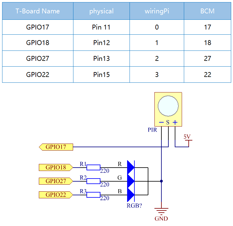

Schema Elettrico
../_images/2.2.7_pir_schematic.png

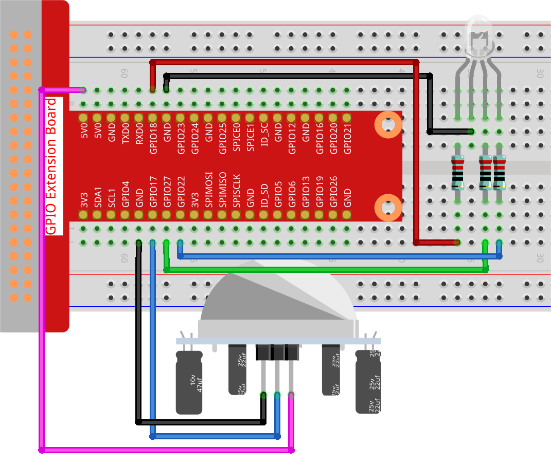

Procedure Sperimentali
../_images/2.2.7_pir_circuit.png
sudo python3 2.2.7_PIR_zero.py
Dopo aver eseguito il codice, il PIR rileva l’ambiente circostante e fa brillare l’RGB LED di giallo se rileva qualcuno che passa nelle vicinanze.
