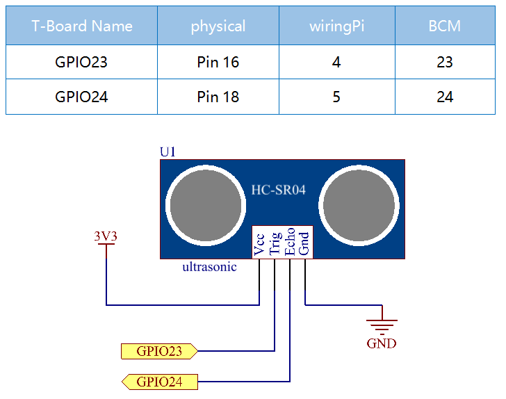

Schema Elettrico
../_images/2.2.8_ultrasonic_schematic.png

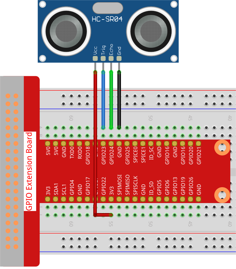

Procedure Sperimentali
../_images/2.2.8_ultrasonic_circuit.png
sudo python3 2.2.8_Ultrasonic_zero.py
Dopo l’esecuzione del codice, il modulo sensore ultrasonico rileva la distanza tra l’ostacolo di fronte e il modulo stesso, e il valore della distanza verrà stampato sullo schermo.
