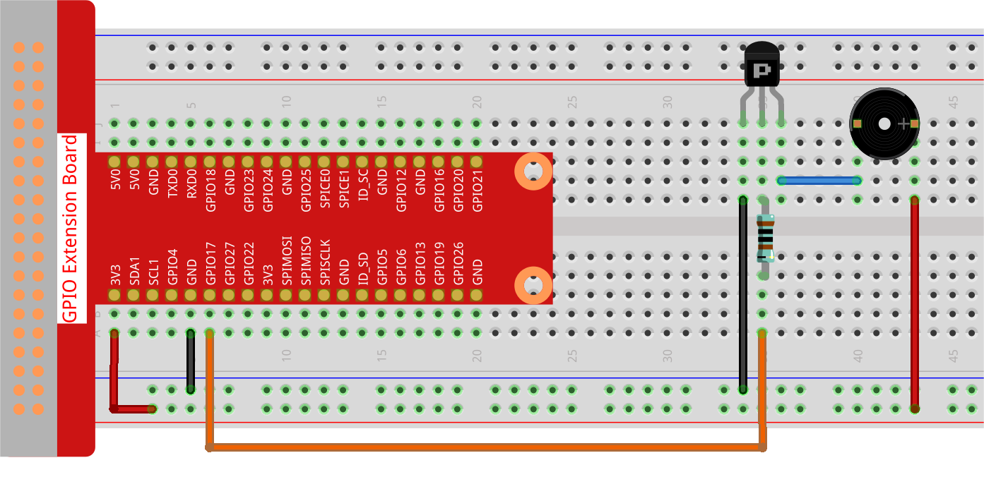

In questo esperimento, utilizziamo un buzzer passivo, un transistor NPN e una resistenza da 1k tra la base del transistor e il GPIO per proteggere il transistor.
Quando al GPIO17 vengono assegnate diverse frequenze, il buzzer passivo emetterà suoni differenti; in questo modo, il buzzer riprodurrà musica.

Passo 1: Costruisci il circuito. (Il buzzer passivo ha una scheda circuito verde sul retro.)
../_images/1.2.2_PassiveBuzzer_circuit.png
