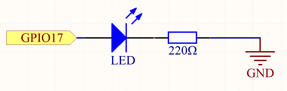

Schema Elettrico
In questo esperimento, colleghiamo il pin GPIO 17 del Raspberry Pi all’anodo (pin lungo) del LED, poi il catodo (pin corto) del LED a una resistenza, e infine colleghiamo l’altro capo della resistenza al pin GND sul Raspberry Pi. Per accendere il LED dobbiamo impostare GPIO17 su alto (3,3V). Possiamo ottenere questo risultato programmando.
Pin11 si riferisce all’11° pin del Raspberry Pi da sinistra a destra, e i suoi numeri di pin BCM corrispondenti sono mostrati nella seguente tabella.
Per il contenuto relativo al linguaggio Python, BCM 17 è 17 nella colonna BCM della seguente tabella. Allo stesso tempo, corrisponde all’11° pin del Raspberry Pi, Pin 11.

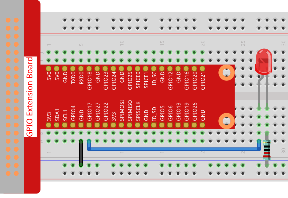

../_images/1.1.1_blinking_led_circuit.png
