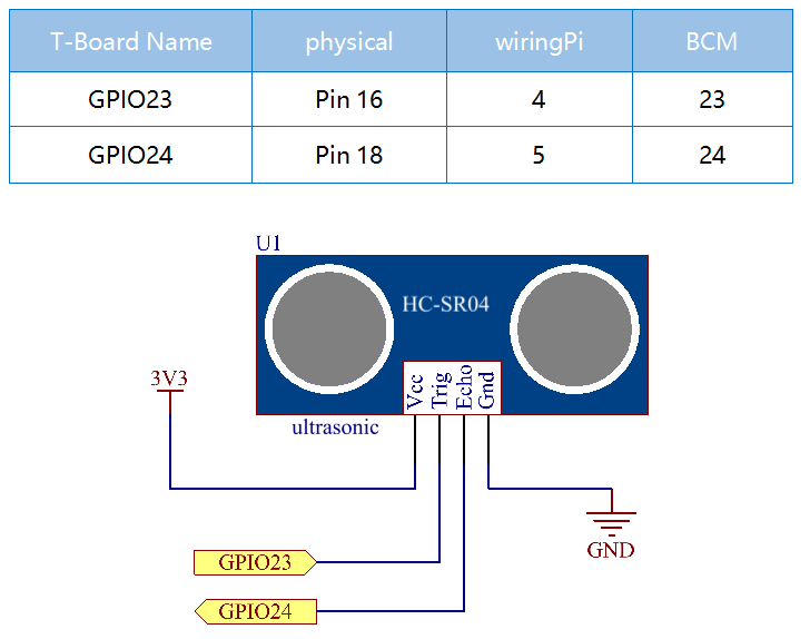

Schema elettrico
../_images/image329.png

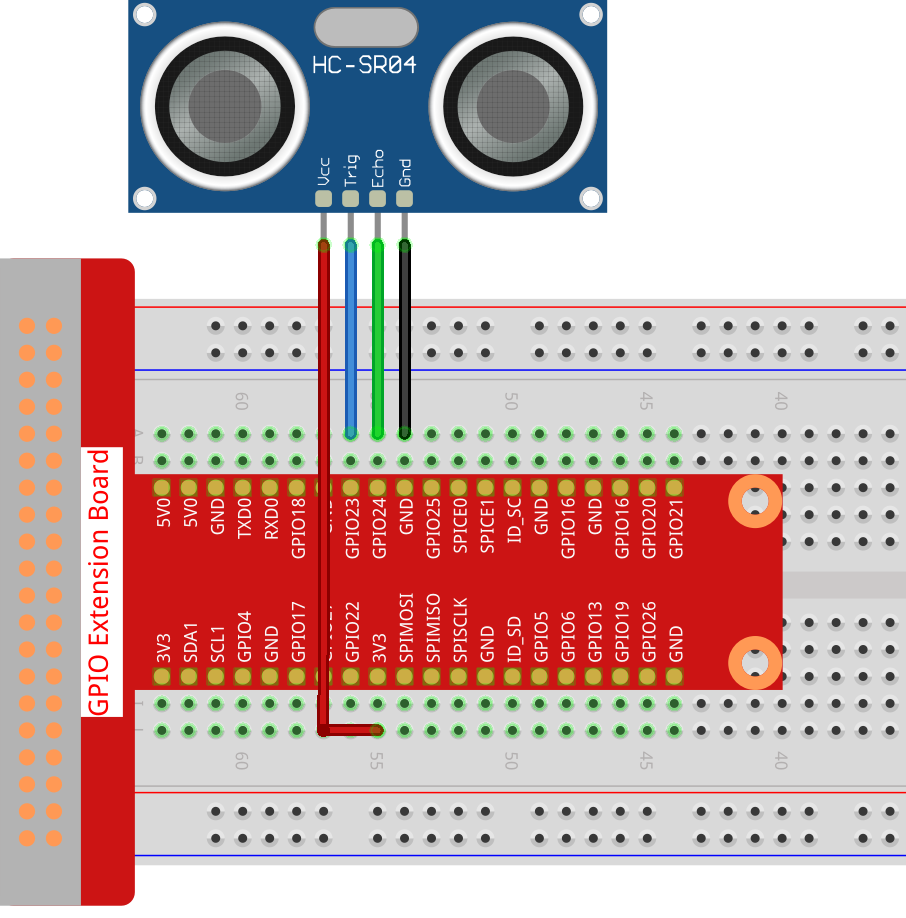

Procedura sperimentale
../_images/image220.png

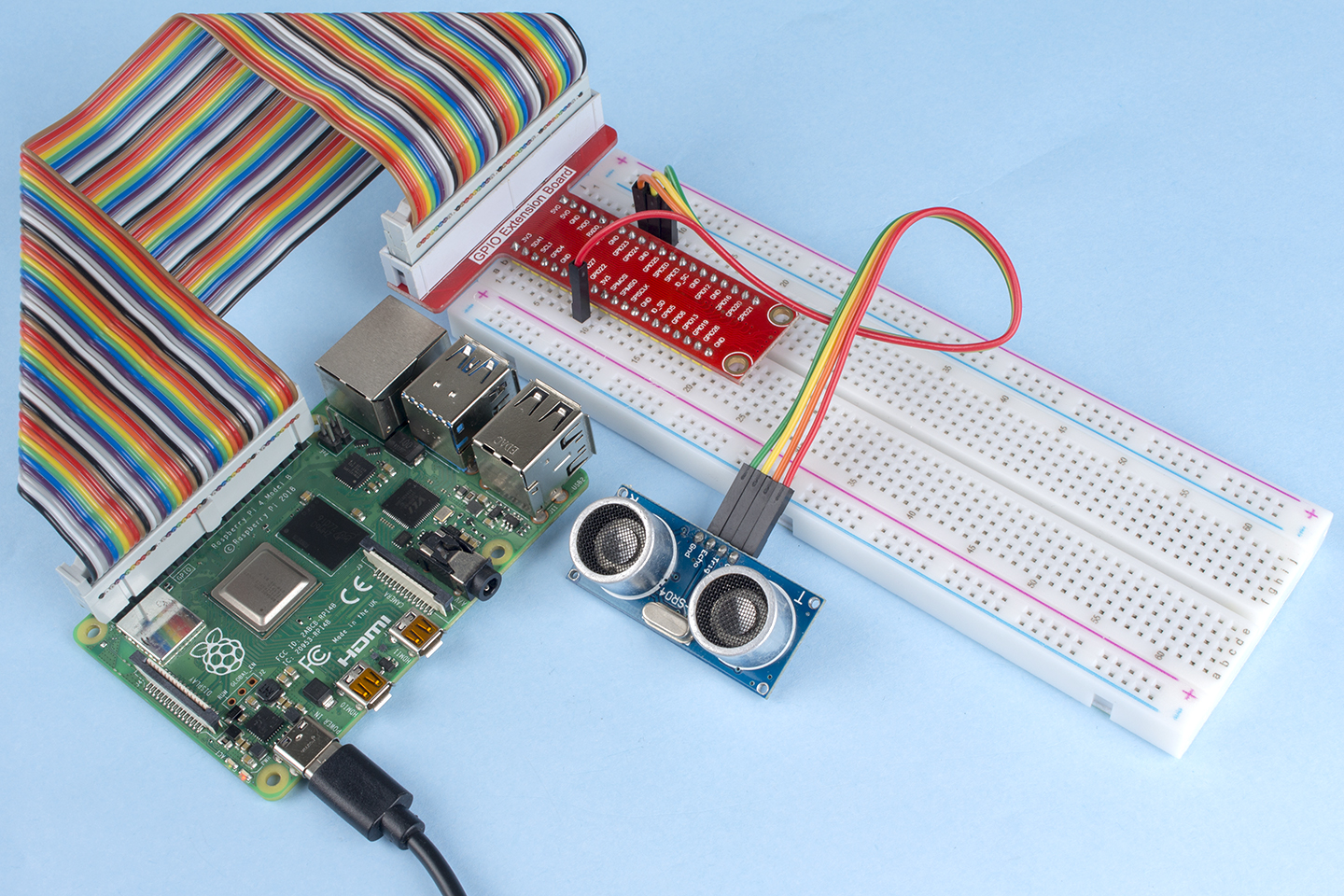

Immagine del fenomeno
../_images/image221.jpeg
