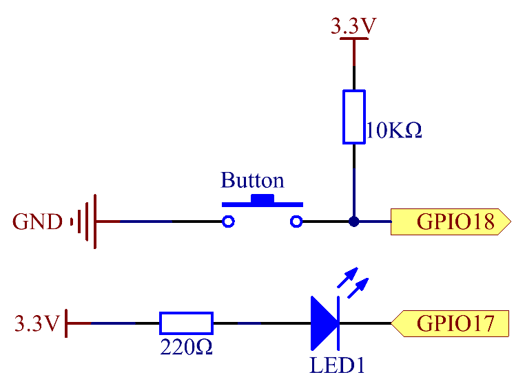

Schema Elettrico
Usa un pulsante normalmente aperto come ingresso per Raspberry Pi, la connessione è mostrata nello schema elettrico qui sotto. Quando il pulsante viene premuto, il GPIO18 si porterà a livello basso (0V). Possiamo rilevare lo stato del GPIO18 tramite programmazione. In pratica, se il GPIO18 si porta a livello basso, significa che il pulsante è stato premuto. Puoi eseguire il codice corrispondente quando il pulsante viene premuto, facendo così accendere il LED.
Il pin più lungo del LED è l’anodo e quello più corto è il catodo.

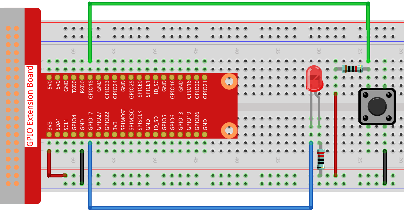

../_images/image302.png ../_images/image303.png
Procedure Sperimentali
../_images/image152.png

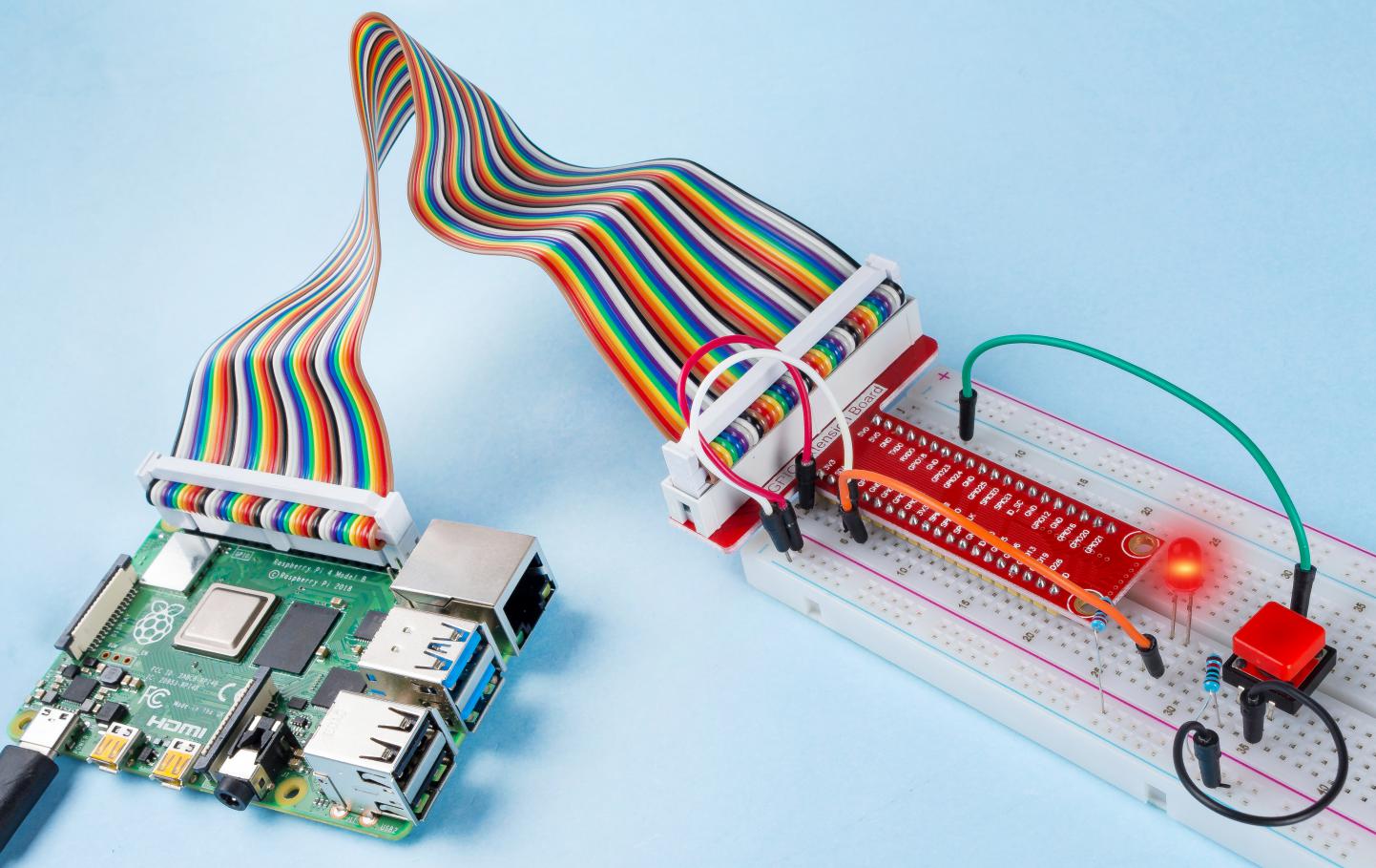

Immagine del Fenomeno
../_images/image153.jpeg
