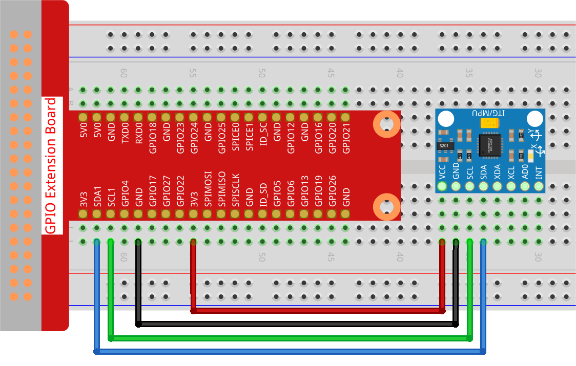

Procédures expérimentales
../_images/2.2.9_mpu6050_circuit.png

Lorsque le code est exécuté, l’angle de déviation des axes x et y, ainsi que l’accélération et la vitesse angulaire de chaque axe lues par le MPU6050 seront affichés à l’écran après calcul.
  • Si vous obtenez l’erreur FileNotFoundError: [Errno 2] No such file or directory: '/dev/i2c-1', vous devez vous référer à Configuration I²C pour activer l’I2C.
  • Si vous obtenez l’erreur ModuleNotFoundError: No module named 'smbus2', veuillez exécuter sudo apt install python3-smbus2.
  • Si l’erreur OSError: [Errno 121] Remote I/O error apparaît, cela signifie que le module est mal câblé ou que le module est cassé.
