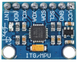

Le MPU-6050 est un dispositif de suivi de mouvement à 6 axes (combinant un gyroscope à 3 axes et un accéléromètre à 3 axes).
Ses trois systèmes de coordonnées sont définis comme suit :
Placez le MPU6050 à plat sur la table, assurez-vous que la face avec l’étiquette est vers le haut et qu’un point sur cette surface est dans le coin supérieur gauche. Ensuite, la direction verticale vers le haut est l’axe Z de la puce. La direction de gauche à droite est considérée comme l’axe X. Par conséquent, la direction de l’arrière vers l’avant est définie comme l’axe Y.
