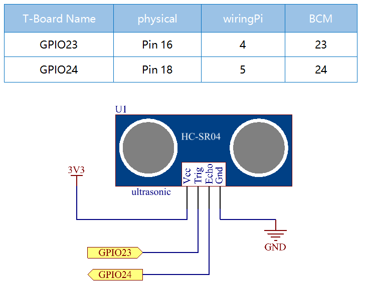

Schéma
../_images/2.2.8_ultrasonic_schematic.png

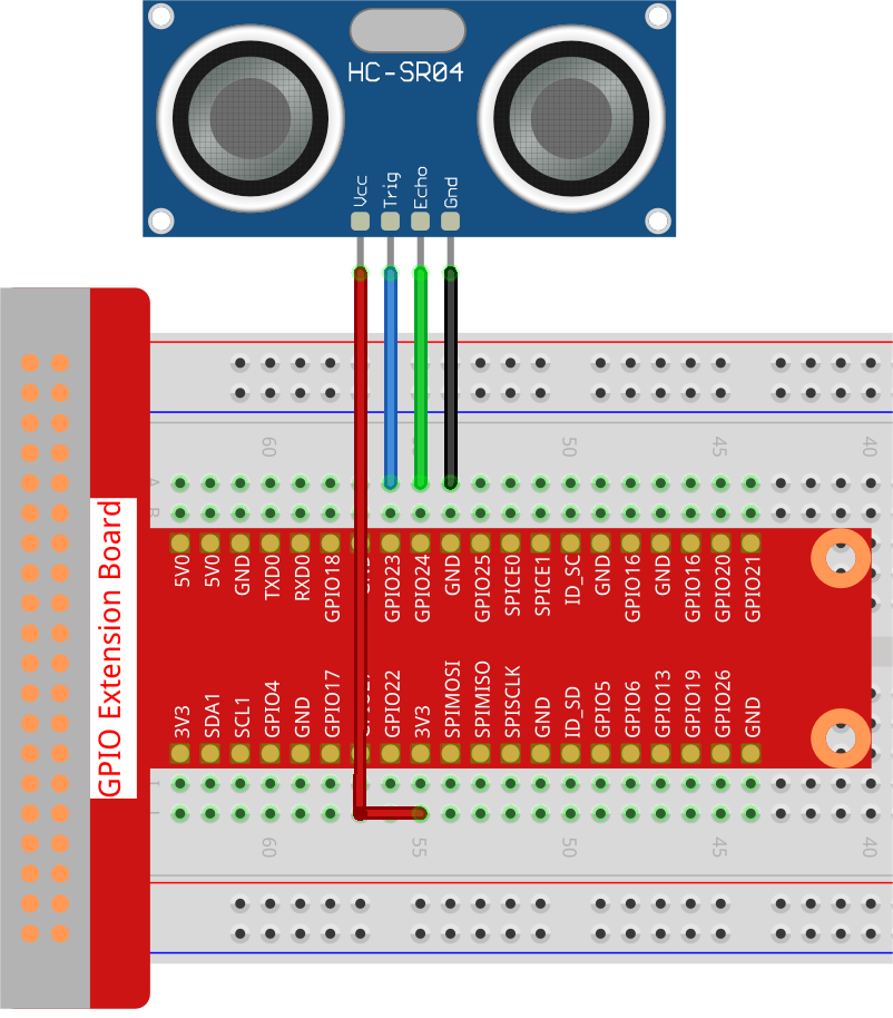

Procédures expérimentales
../_images/2.2.8_ultrasonic_circuit.png
