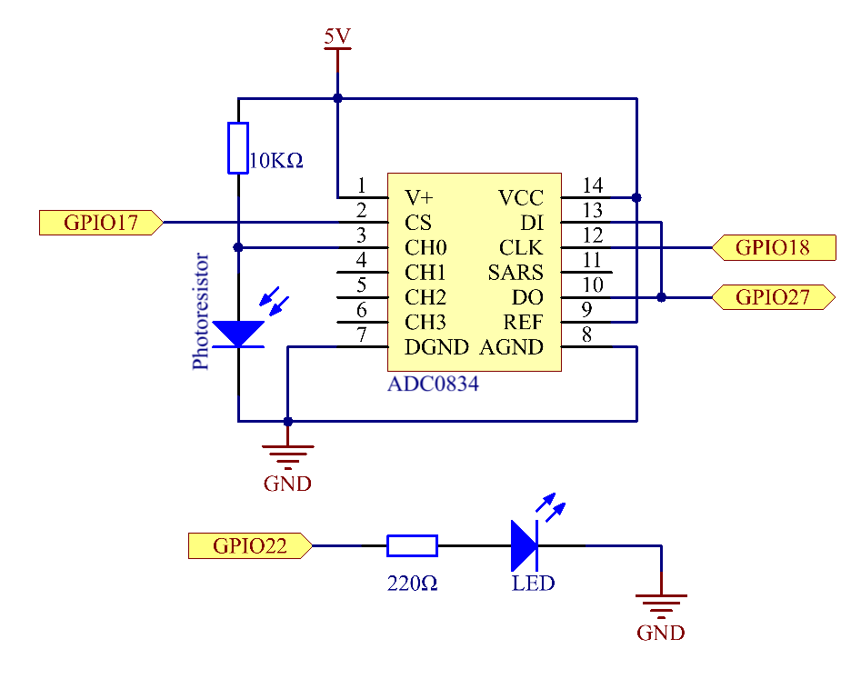

Schéma Électrique
../_images/image321.png ../_images/image322.png

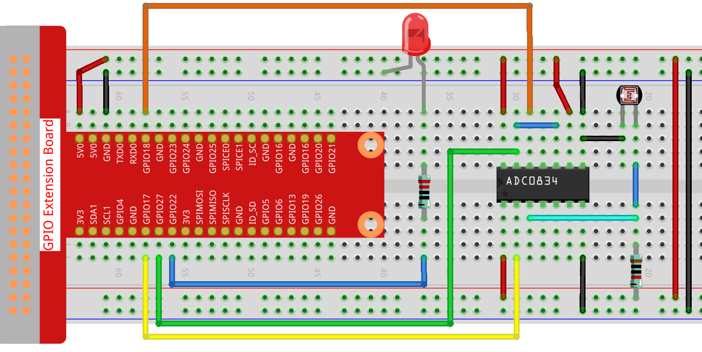

Procédures Expérimentales
../_images/image198.png
