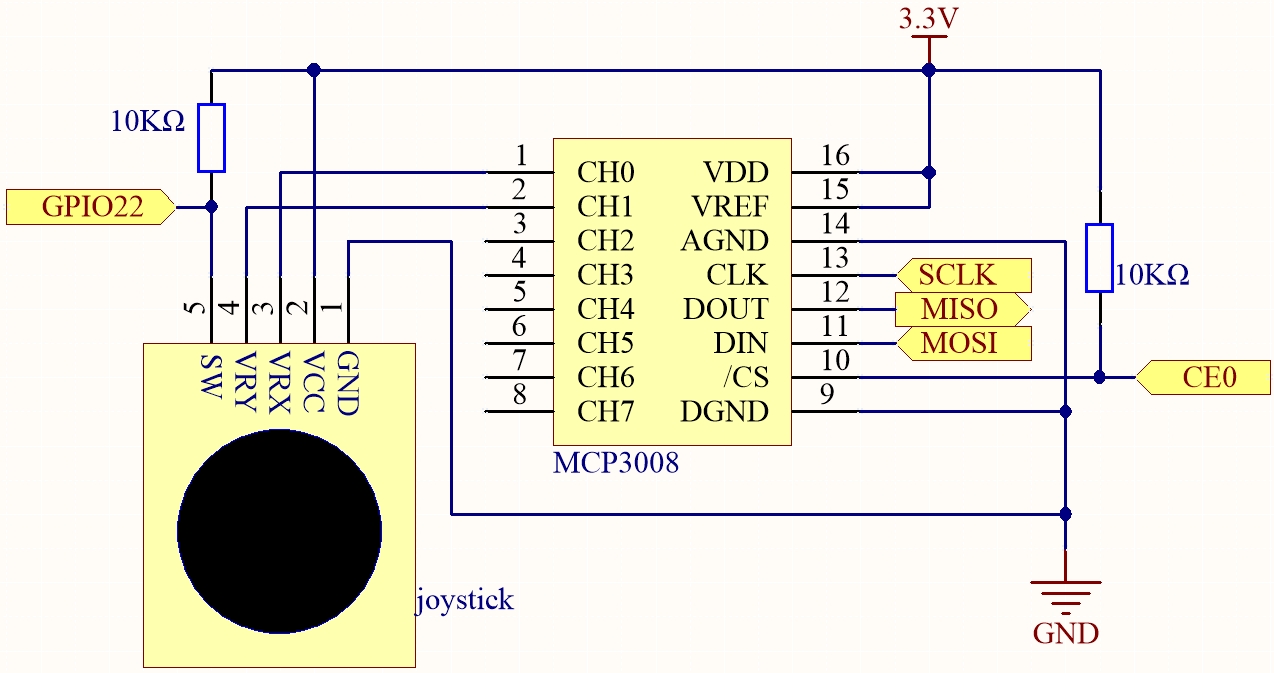

Schéma
Lors de la lecture des données du joystick, il existe des différences entre les axes : les données des axes X et Y sont analogiques, nécessitant l’utilisation du MCP3008 pour convertir la valeur analogique en valeur numérique. Les données de l’axe Z sont numériques ; vous pouvez donc utiliser directement un GPIO ou également lire via l’ADC.
../_images/schematic_2.1.9_joystick_mcp3008.png

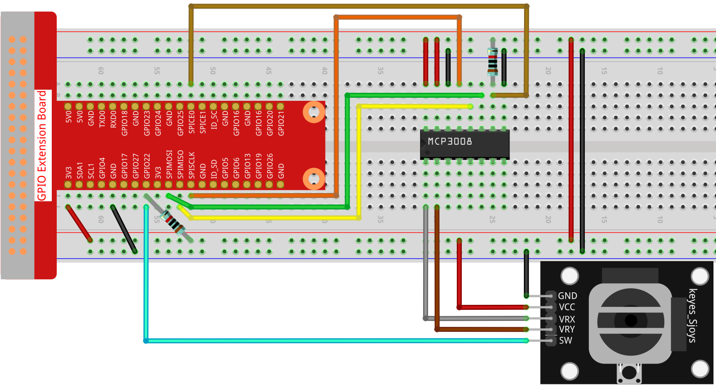

Procédure expérimentale
Étape 1 : Construire le circuit.
../_images/july24_2.1.9_joystick_mcp3008.png
