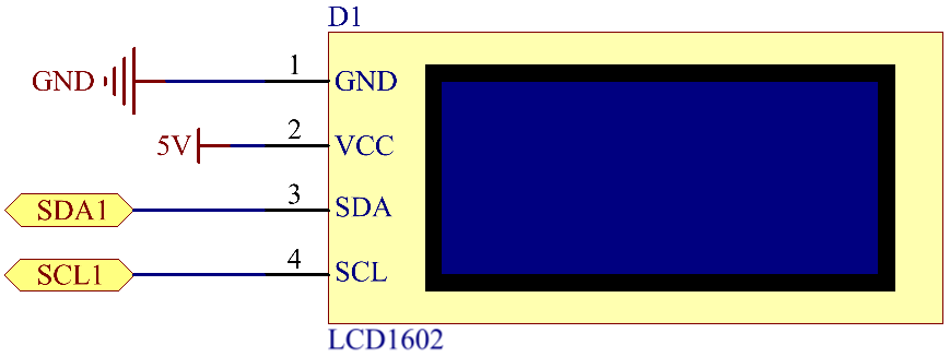

Schéma de connexion
Nom T-Board
Physique
SDA1
Pin 3
SCL1
Pin 5

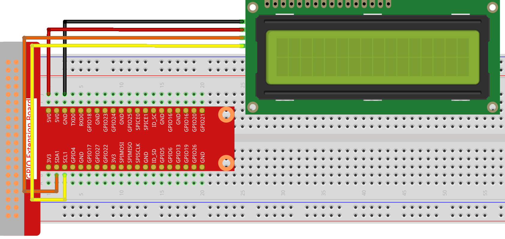

Étape 1 : Montez le circuit.
../_images/image96.png

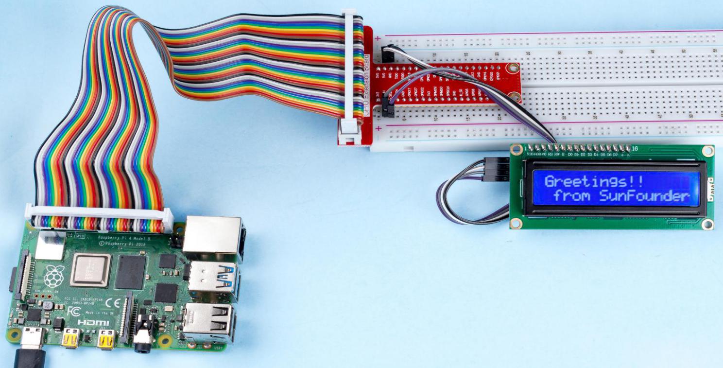

Après l’exécution du code, vous verrez Greetings!!, From SunFounder s’afficher sur le LCD.

Image du résultat
