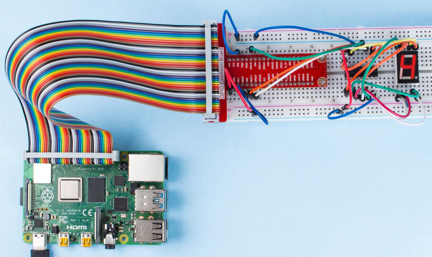

Après l’exécution du code, vous verrez l’afficheur 7 segments afficher de 0 à 9 et de A à F.

Image du Phénomène
../_images/image741.jpeg
