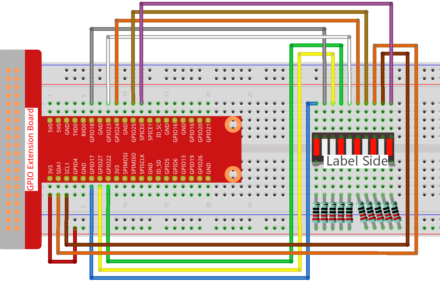

Schéma de Connexion
../_images/schematic_led_bar1.png
Procédures Expérimentales
Faites attention à la direction lors de la connexion. Si vous le connectez à l’envers, il ne s’allumera pas.

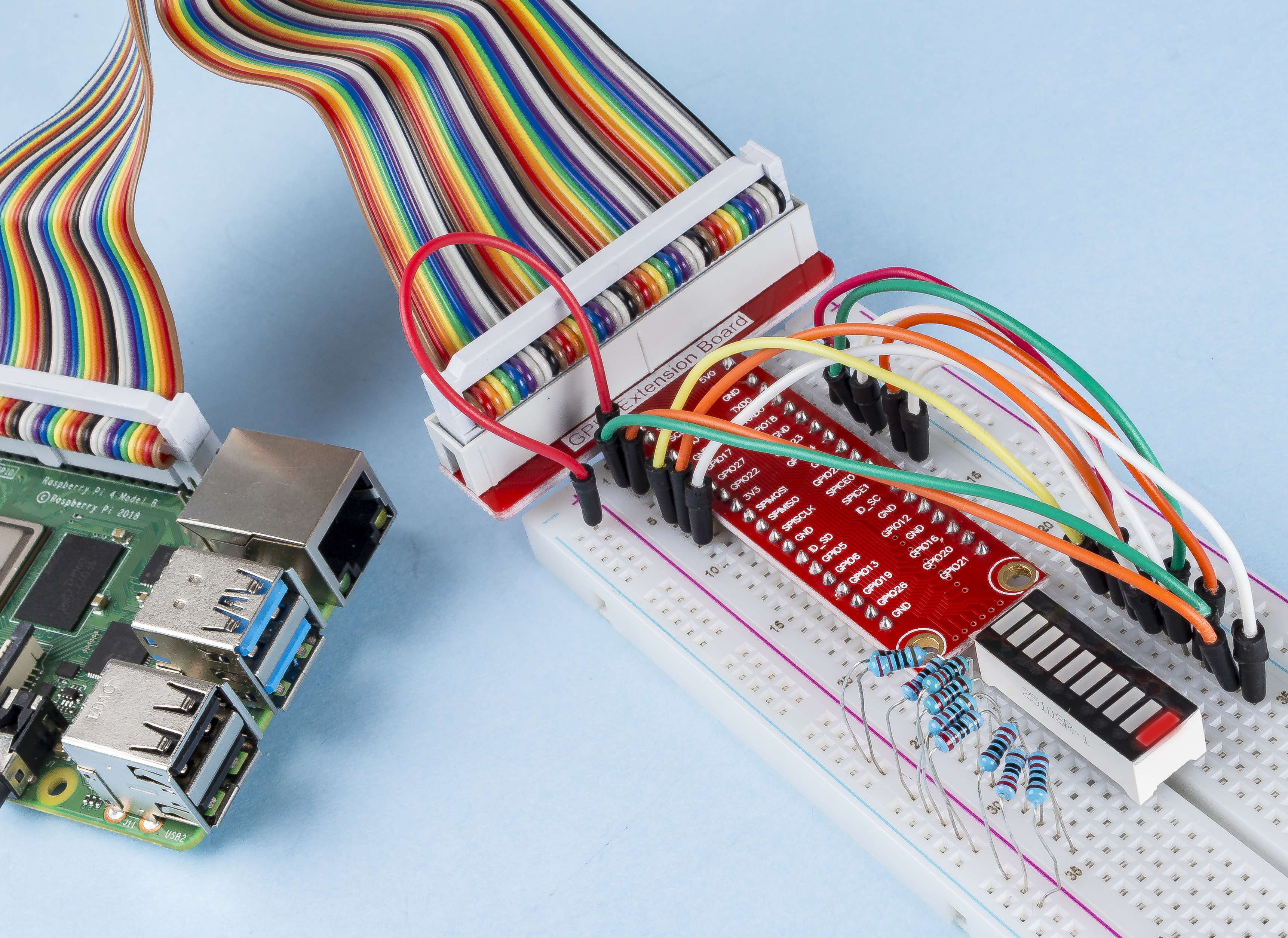

Image du phénomène
../_images/image671.jpeg
