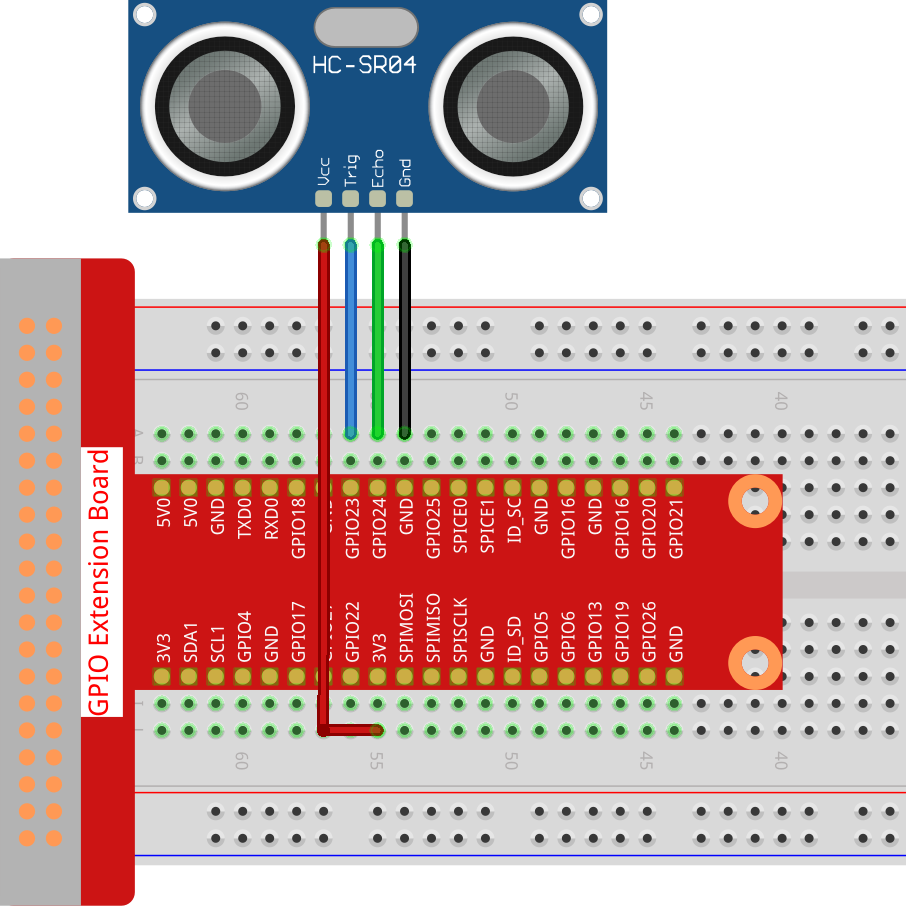

Schéma de Câblage
../_images/image329.png

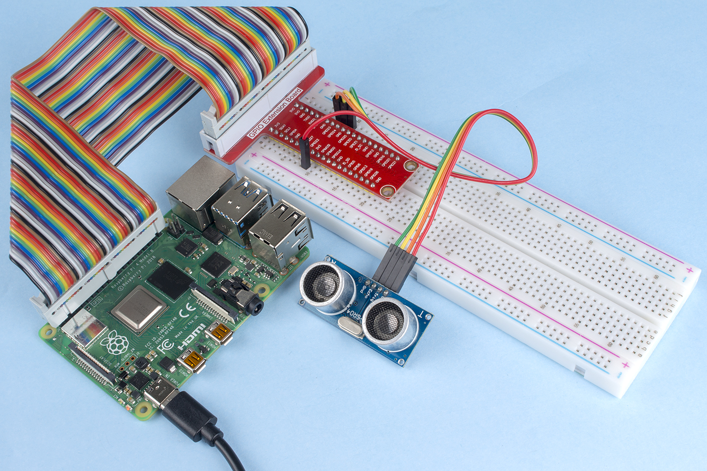

Lorsque le code est exécuté, le module capteur ultrasonique détecte la distance entre l’obstacle devant lui et le module lui-même, puis la valeur de la distance sera affichée à l’écran. .. note:
