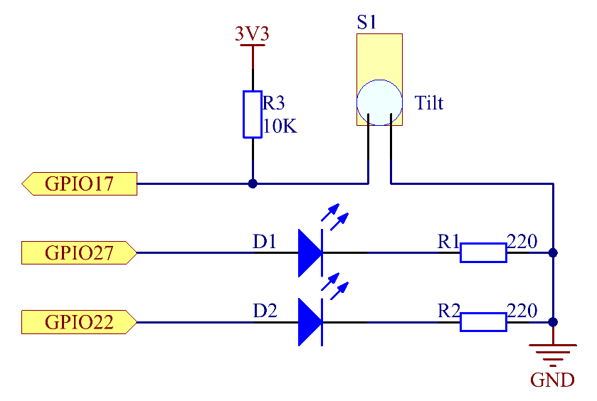

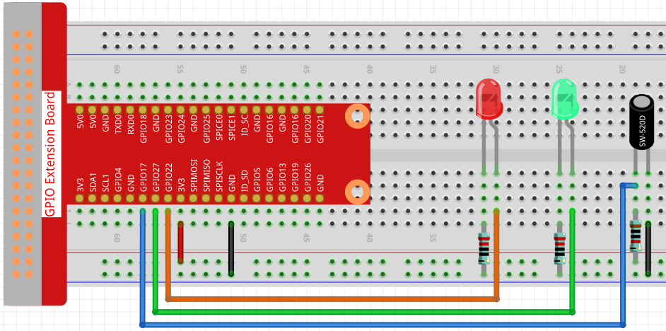

Schéma de Câblage
../_images/image307.png ../_images/image308.png

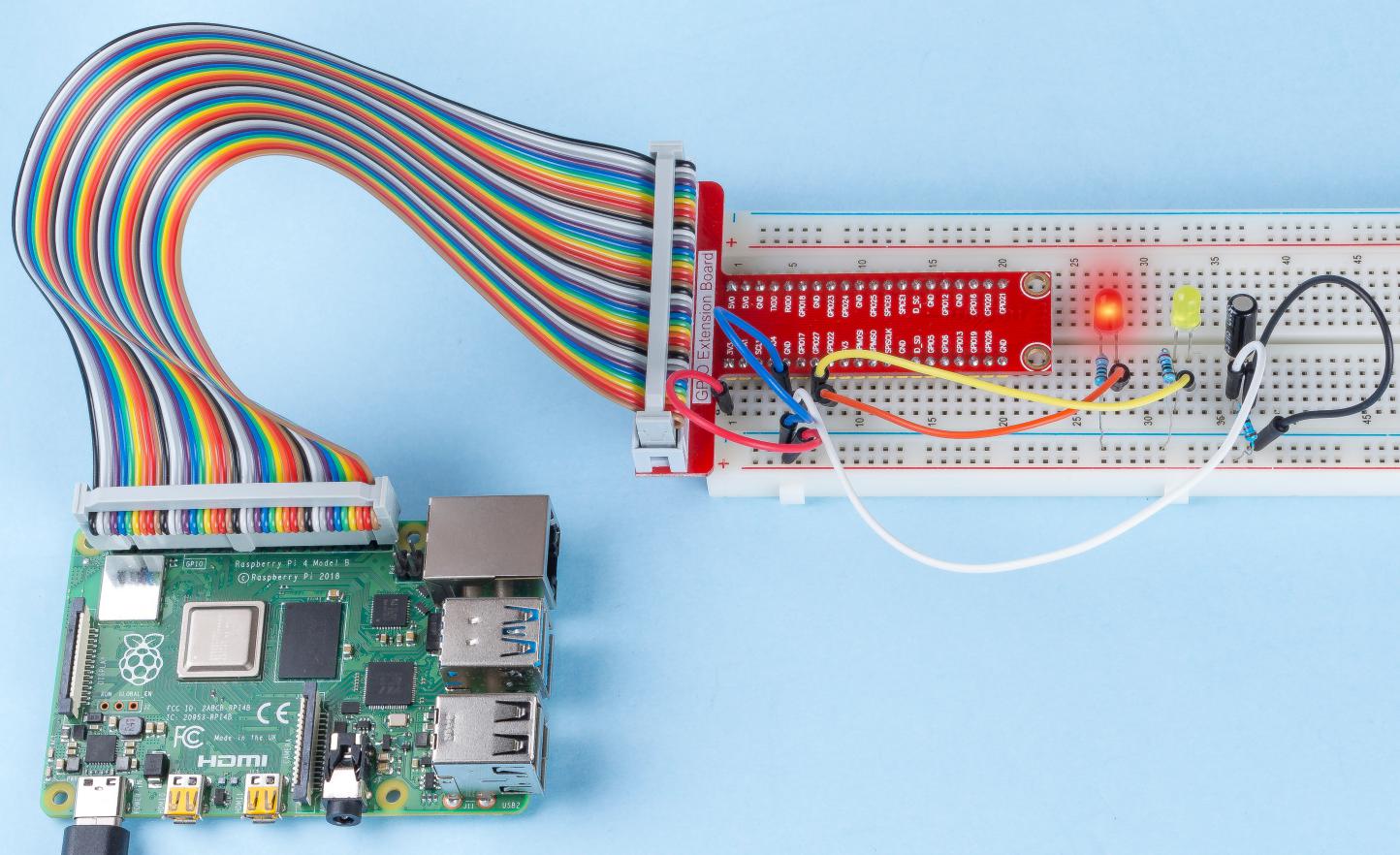

Photo du Phénomène
../_images/image170.jpeg
