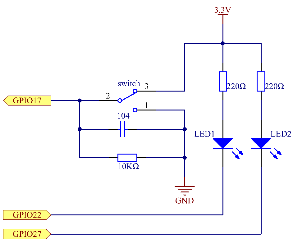

Connectez la broche centrale de l’interrupteur à glissière au GPIO17 et deux LEDs aux broches GPIO22 et GPIO27 respectivement. Ensuite, lorsque vous déplacez le glisseur, vous pouvez voir les deux LEDs s’allumer alternativement.
../_images/image305.png ../_images/image306.png

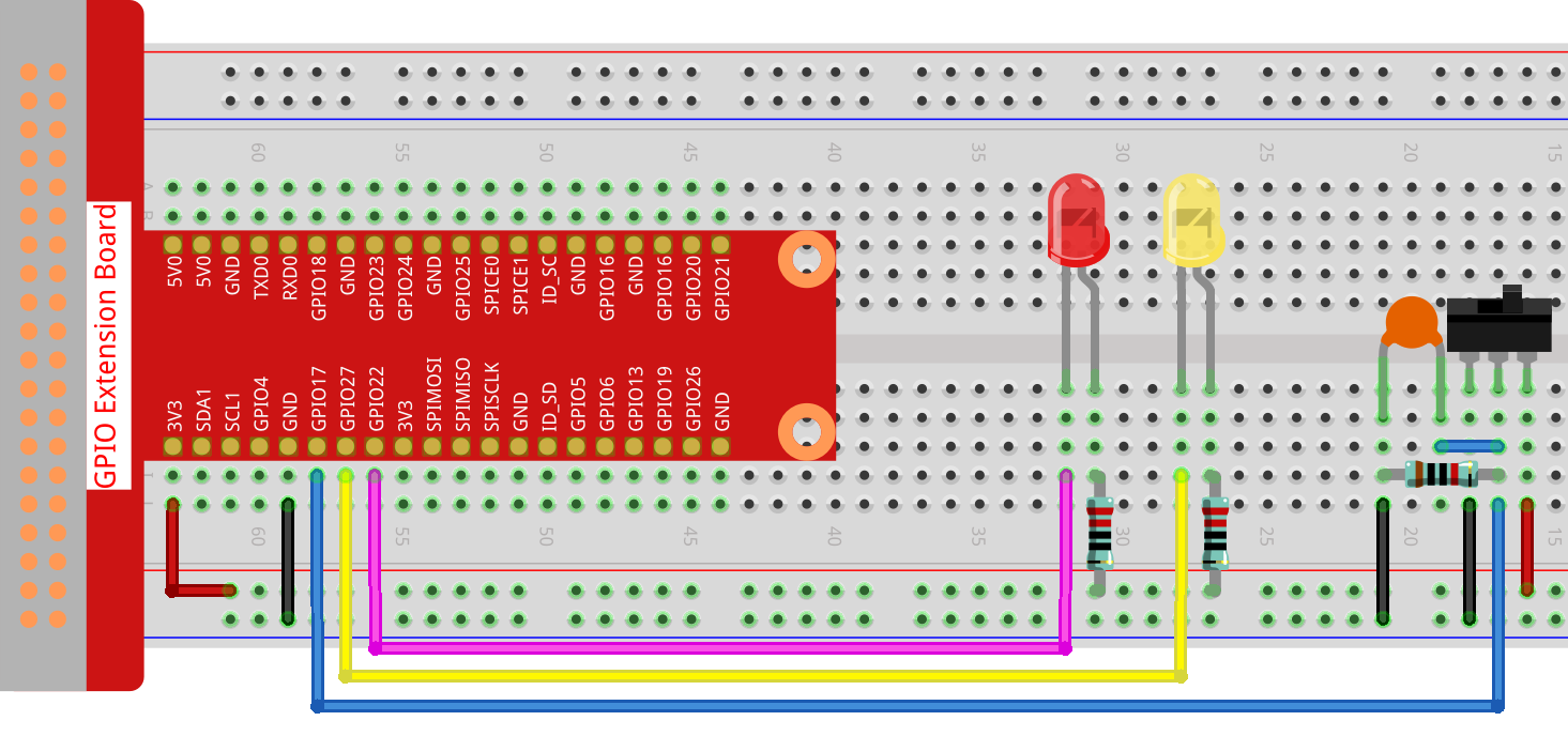

Étape 1: Construisez le circuit.
../_images/image161.png

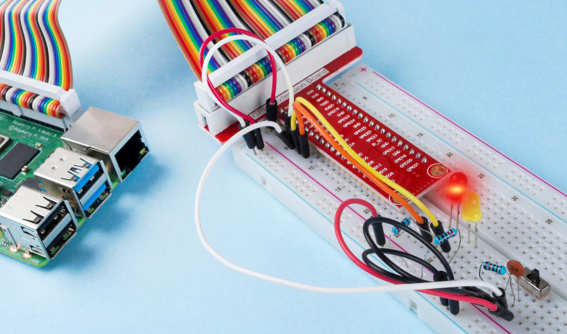

Photo du Phénomène
../_images/image162.jpeg
