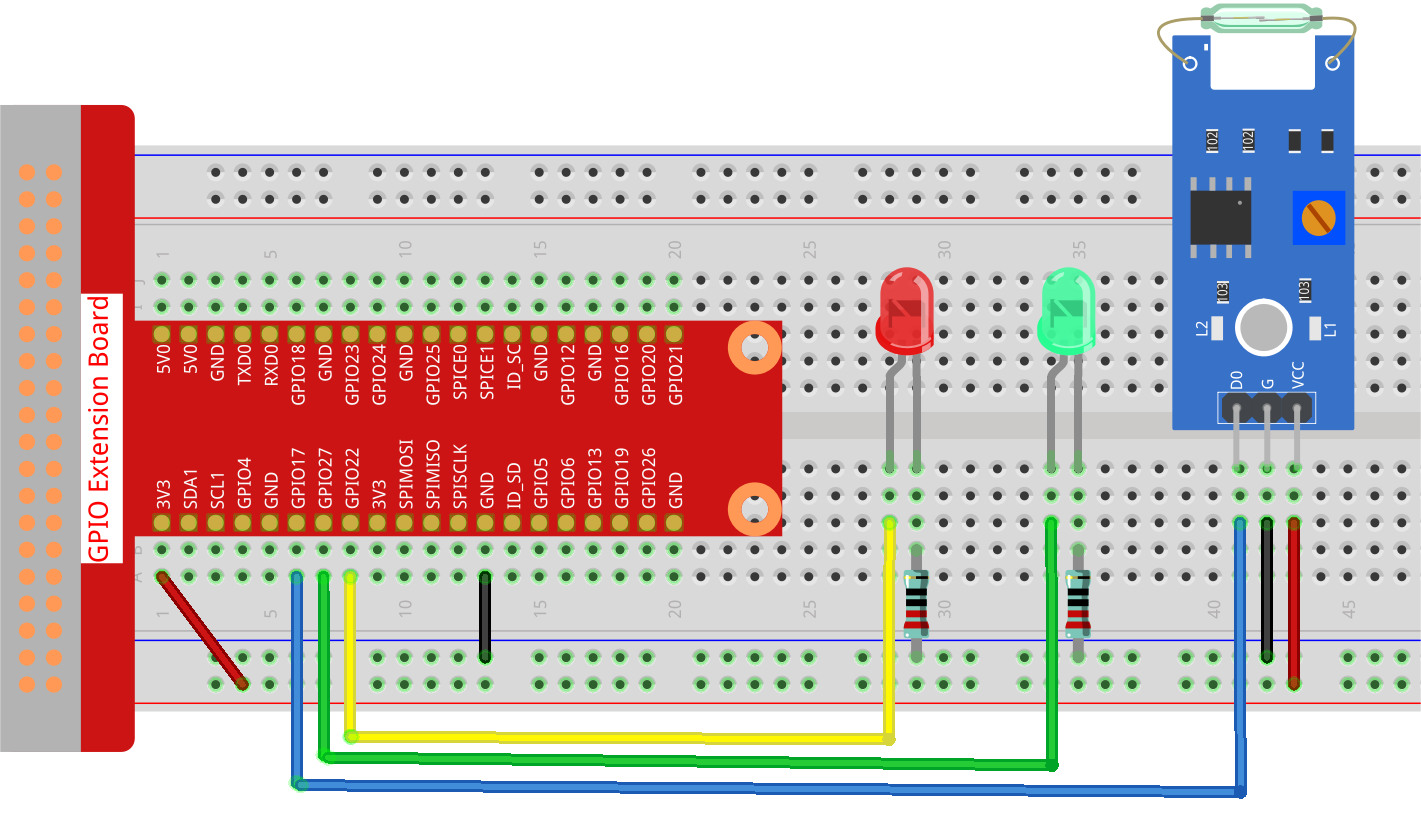

Procedimientos Experimentales
../_images/2.2.4_reed_switch_circuit.png
Paso 2: Cambia de directorio.
Paso 3: Ejecuta.
sudo python3 2.2.4_ReedSwitch_zero.py
El LED verde se encenderá cuando se ejecute el código. Si se coloca un imán cerca del módulo del interruptor de láminas, el LED rojo se encenderá; al retirar el imán, el LED verde se encenderá nuevamente.
