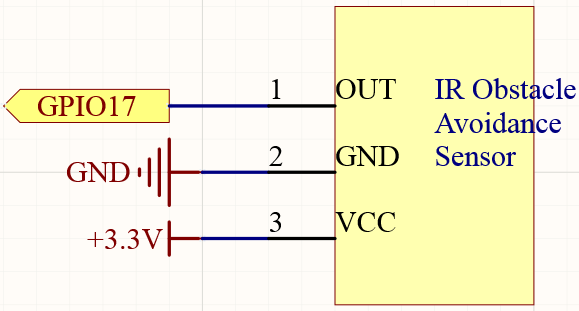

Diagrama Esquemático

Procedimientos Experimentales
Paso 1: Construye el circuito
../_images/2.2.5_ir_obstacle_circuit.png
Paso 2: Cambia de directorio.
Paso 3: Ejecuta.
sudo python3 2.2.5_IrObstacle_zero.py
Después de ejecutar el código, cuando pongas tu mano frente a la sonda del módulo, el indicador de salida en el módulo se encenderá y se imprimirá repetidamente en la pantalla «¡Barrera detectada!» hasta que retires tu mano.
