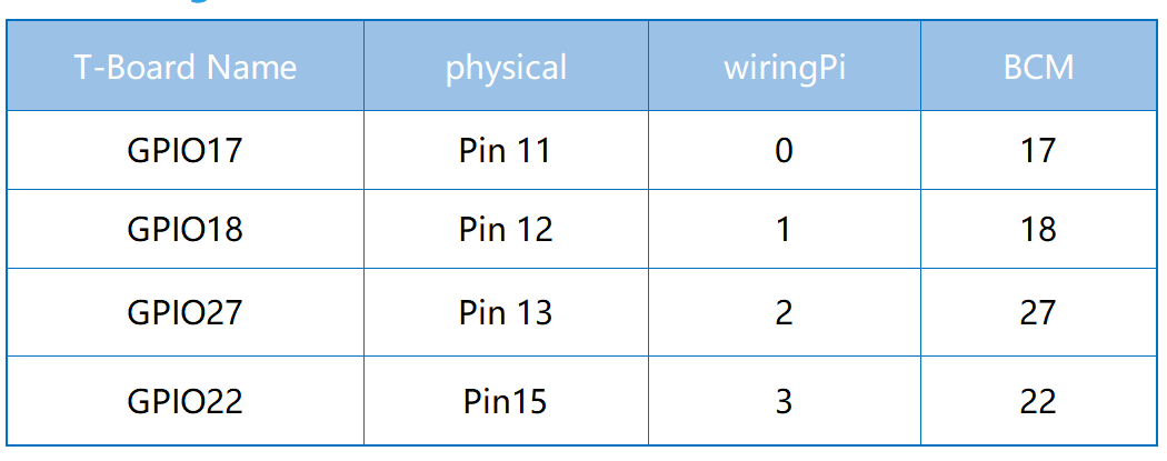

Diagrama esquemático
../_images/2.1.7_potentiometer_second_1.png ../_images/2.1.7_potentiometer_second_2.png

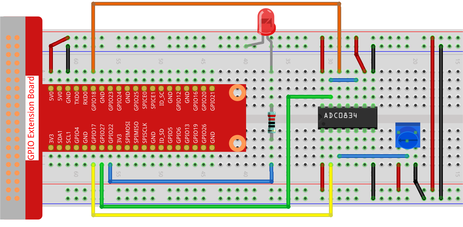

../_images/2.1.7_Potentiometer_circuit.png
Coloca el chip refiriéndote a la posición correspondiente mostrada en la imagen. Ten en cuenta que las ranuras del chip deben estar a la izquierda cuando se coloque.

Después de ejecutar el código, gira la perilla del potenciómetro, la intensidad del LED cambiará en consecuencia.
