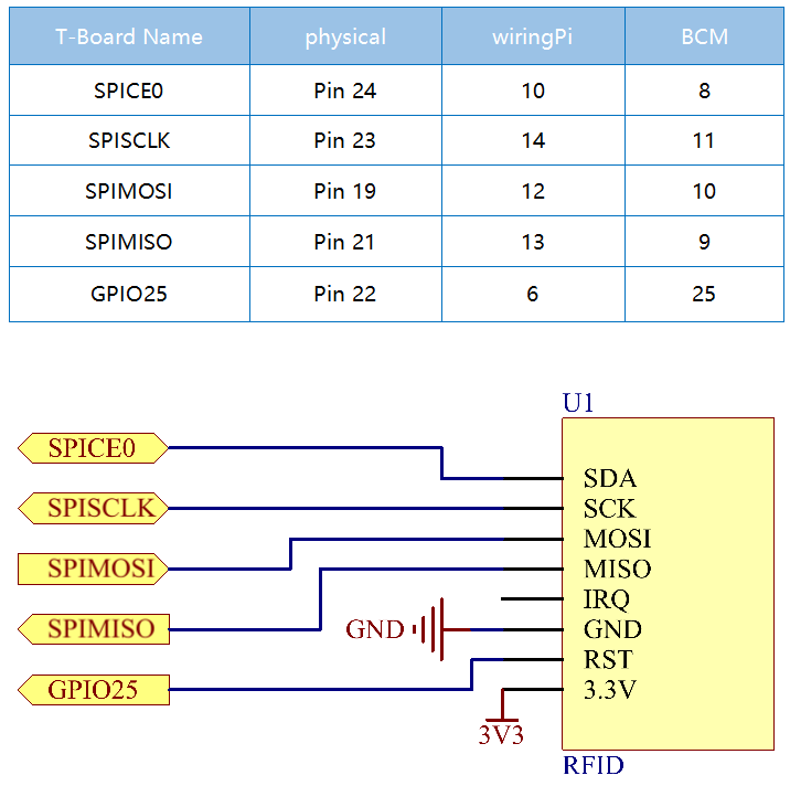

Diagrama esquemático
../_images/image331.png

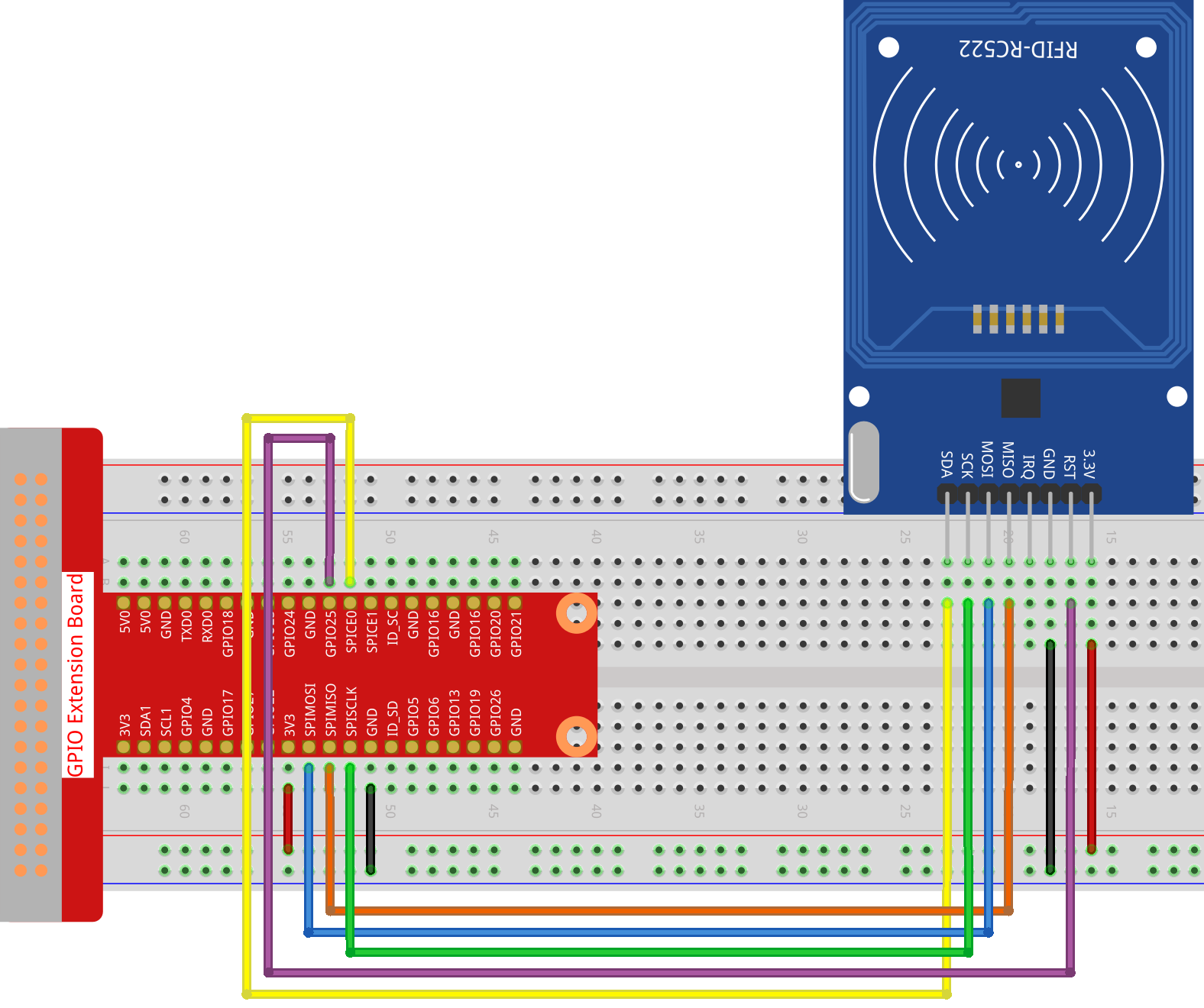

Procedimientos experimentales
../_images/image232.png
