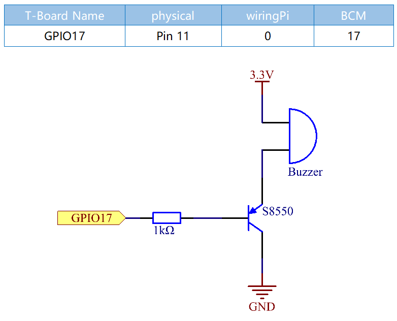

Diagrama Esquemático
En este experimento, se utiliza un zumbador pasivo, un transistor PNP y una resistencia de 1k entre la base del transistor y el GPIO para proteger el transistor.
Cuando se aplican diferentes frecuencias a GPIO17, el zumbador pasivo emitirá diferentes sonidos; de esta manera, el zumbador reproduce música.

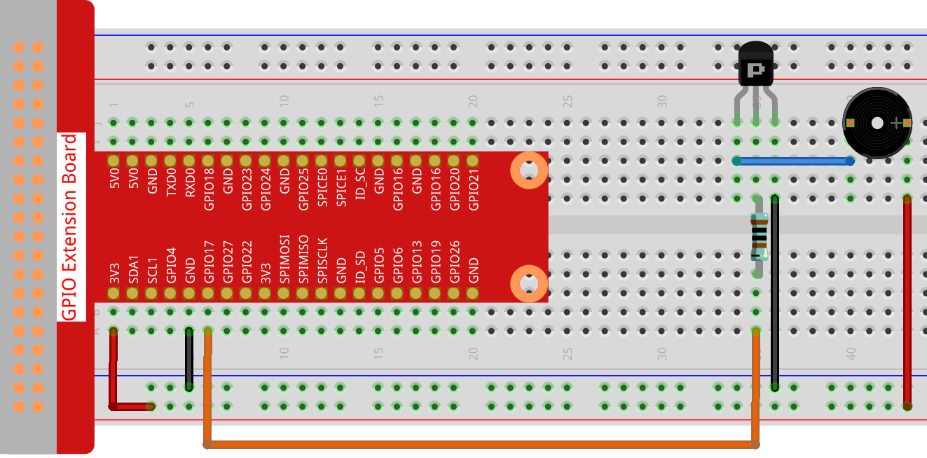

Paso 1: Construir el circuito. (El zumbador pasivo tiene una placa de circuito verde en la parte posterior).
../_images/image106.png

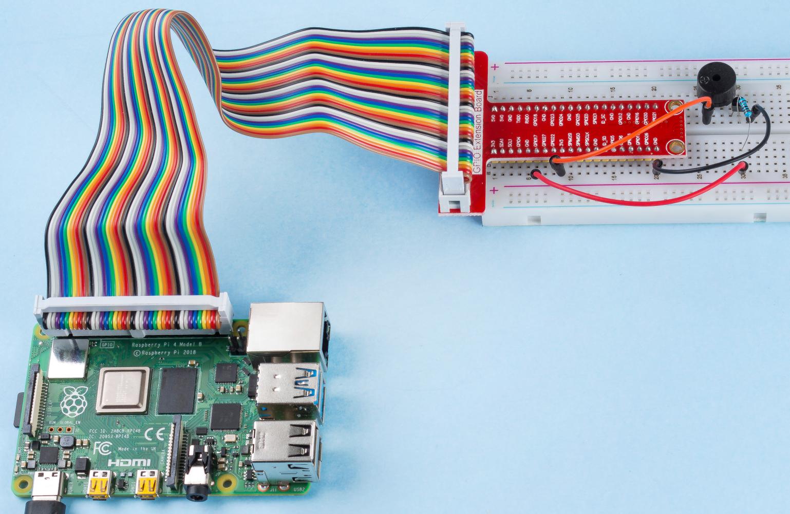

Al ejecutar el código, el zumbador reproduce una pieza musical.

Imagen del Fenómeno
../_images/image107.jpeg
