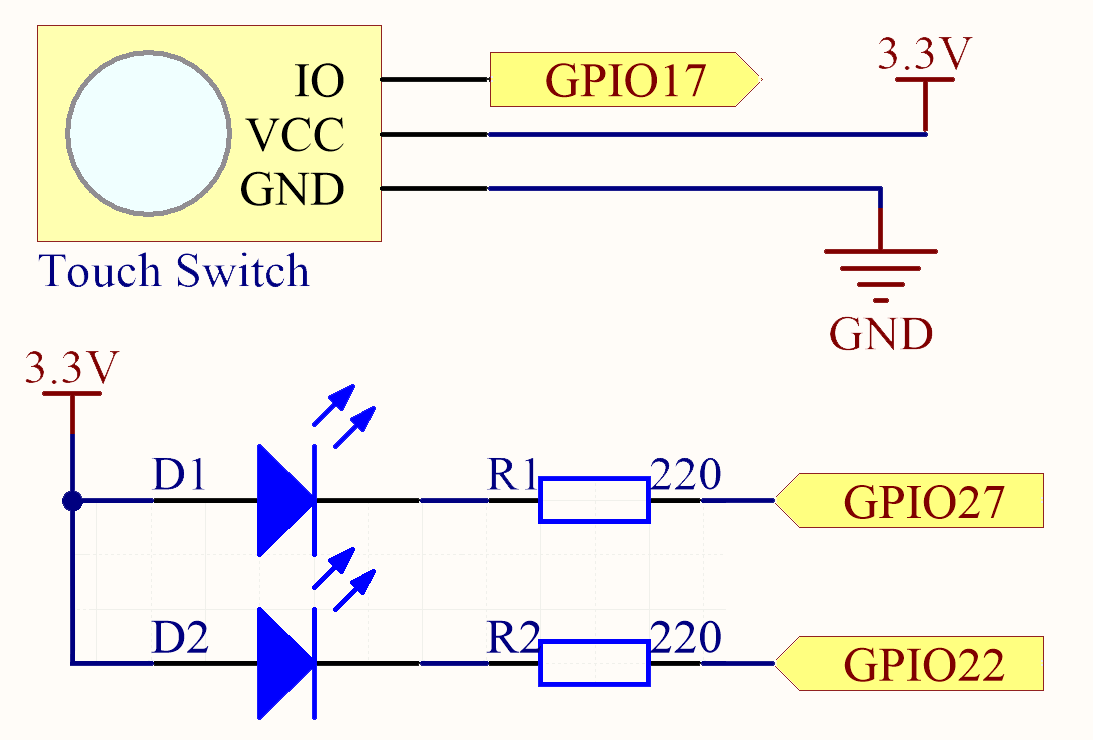

Diagrama Esquemático
../_images/2.1.3circuit.png

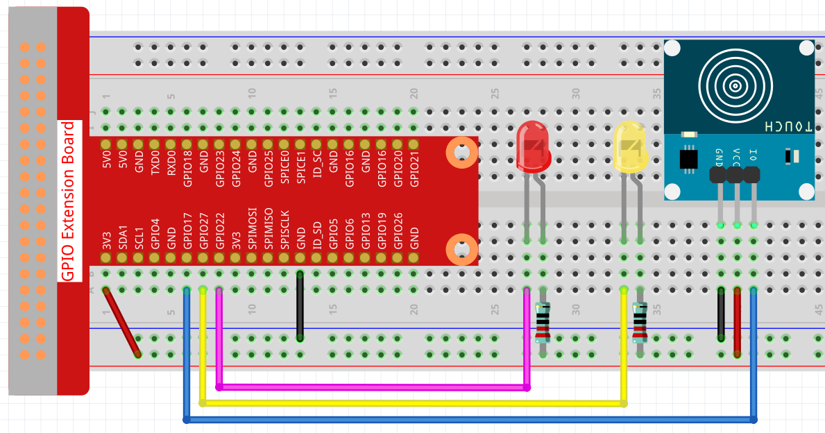

Procedimientos Experimentales
../_images/2.1.3fritzing.png

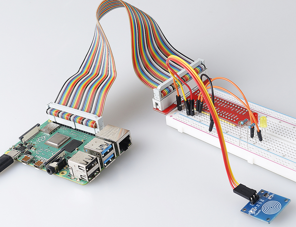

Mientras el código se ejecuta, el LED rojo se enciende; cuando tocas el módulo de interruptor táctil, el LED amarillo se enciende.

Imagen del Fenómeno
../_images/2.1.3touch_switch_module.JPG
