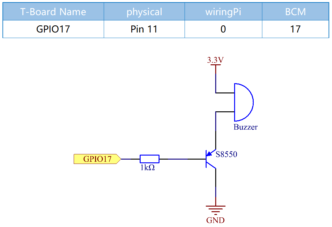

En este experimento, se utiliza un zumbador activo, un transistor PNP y una resistencia de 1k entre la base del transistor y el GPIO para proteger el transistor. Cuando el GPIO17 de la Raspberry Pi se suministra con un nivel bajo (0V) mediante programación, el transistor conducirá debido a la saturación de corriente y el zumbador emitirá sonidos. Pero cuando se suministra un nivel alto al IO de la Raspberry Pi, el transistor se cortará y el zumbador no emitirá sonidos.
../_images/image332.png

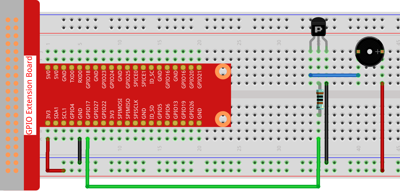

Paso 1: Construir el circuito. (El zumbador activo tiene una etiqueta blanca en la superficie y un respaldo negro.)
../_images/image104.png
