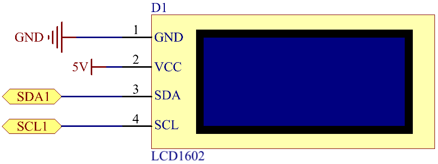

Diagrama Esquemático
Nombre del T-Board
física
SDA1
Pin 3
SCL1
Pin 5
../_images/schematic_i2c_lcd.png

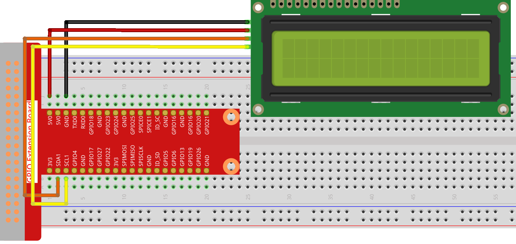

Paso 1: Construir el circuito.
../_images/image96.png

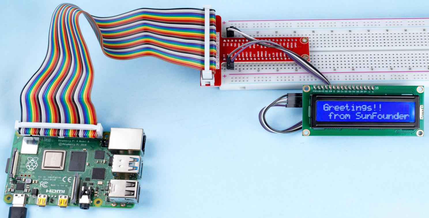

Después de ejecutar el código, podrás ver Greetings!!, From SunFounder en el LCD.

Imagen del Fenómeno
../_images/image97.jpeg
