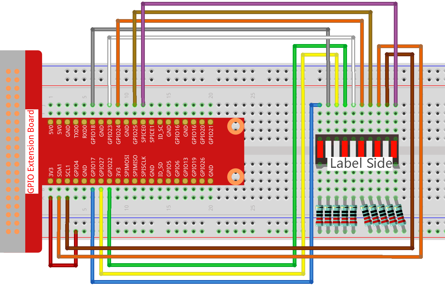

Presta atención a la dirección al conectar. Si lo conectas al revés, no se encenderá.
../_images/image661.png

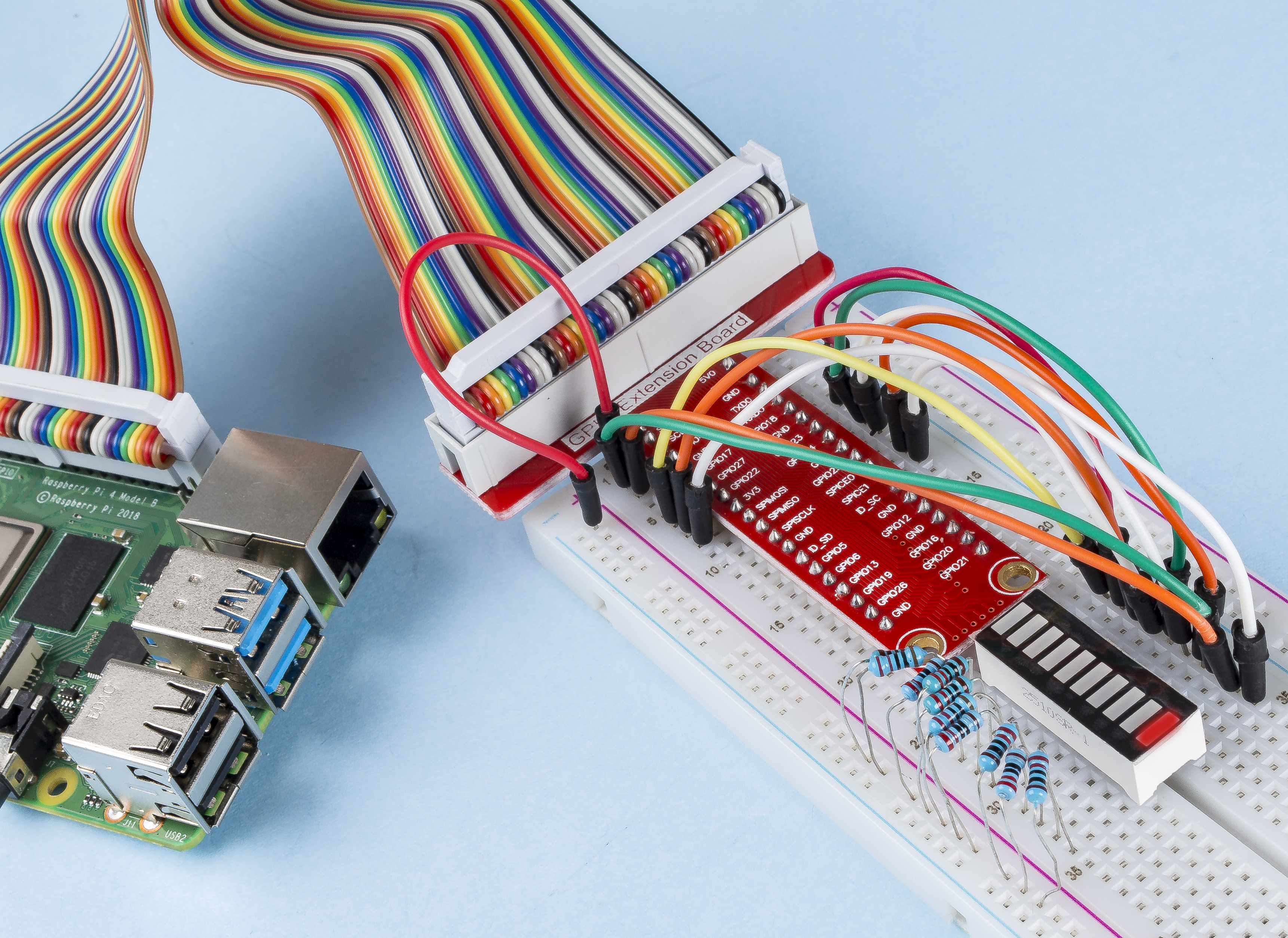

Imagen del Fenómeno
../_images/image671.jpeg
