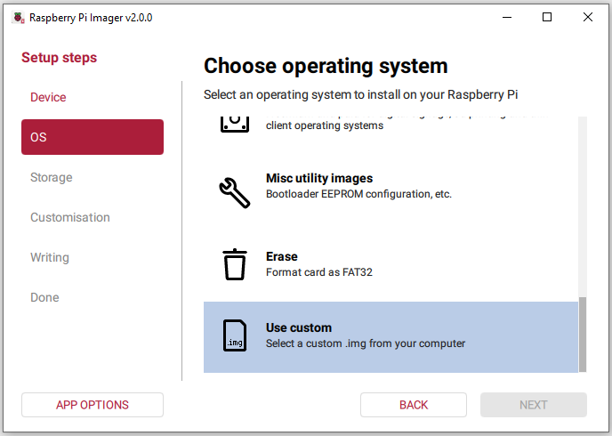

  4. 进入 OS 选项,向下滚动到页面底部,选择 Use custom
    ../../_images/imager_use_custom3.png

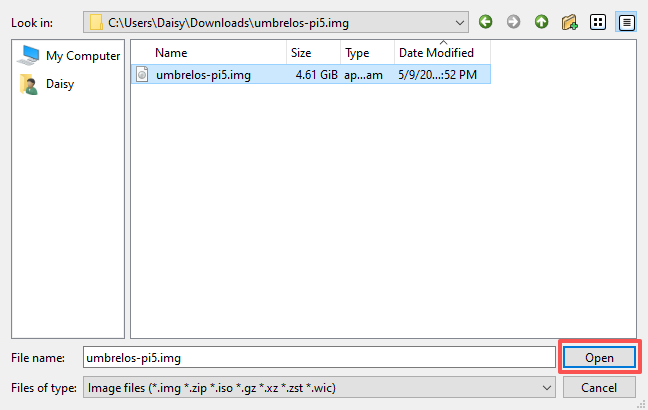

  5. 选择之前下载并解压的 Umbrel OS 镜像文件,然后点击 Open
    ../../_images/umbrel_choose_umbrel3.png

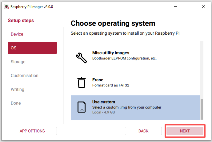

  6. 点击 Next 继续。
    ../../_images/imager_custom_next3.png

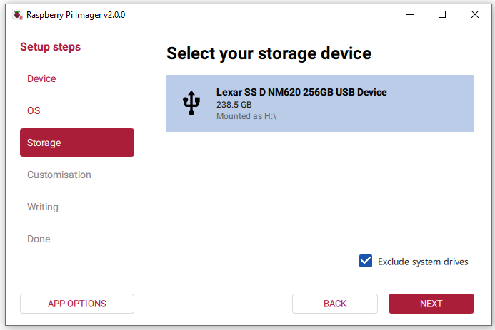

  7. Storage 选项中选择你的 NVMe SSD。请确认选择的是 NVMe SSD,而不是电脑中的其他硬盘。
    ../../_images/nvme_storage3.png

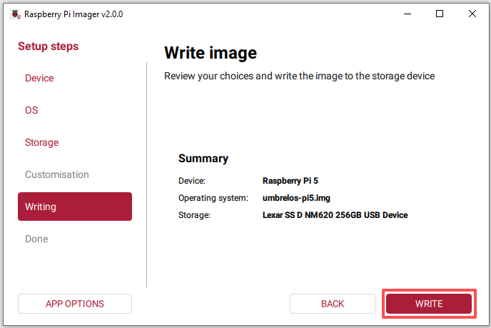

  8. 仔细检查所有设置,然后点击 WRITE
    ../../_images/imager_write_umbrel3.png

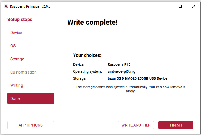

  10. 当出现 “Write Complete” 提示时,说明系统镜像已经写入并验证成功。
    ../../_images/imager_umbrel_finish3.png
