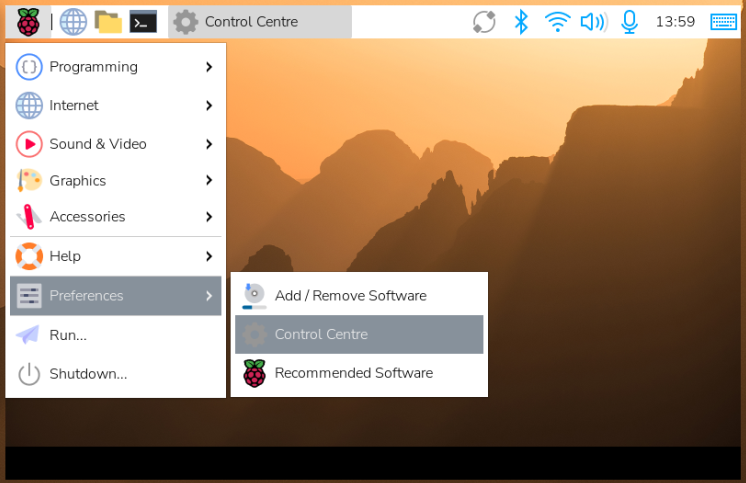

  1. 点击屏幕左下角的 Menu -> Preferences,然后找到并打开 Control Centre
    ../../_images/sleep_screen1.png

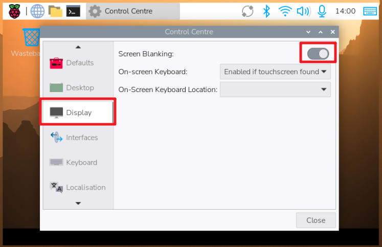

  2. 在 Control Centre 界面中,点击进入 Display 设置。
  3. 找到 Screen Blanking 选项,并将其打开。
    ../../_images/sleep_screen2.png

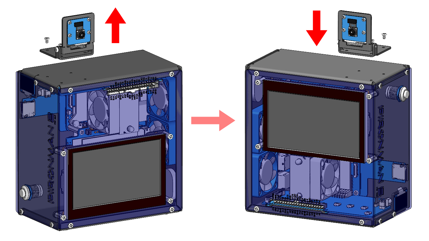

  1. 物理准备
    从 Pironman 5 Pro MAX 上取下摄像头,将整个设备翻转,然后重新安装摄像头。安装方式与原始方向保持对称。
    ../../_images/inverted_screen0.png

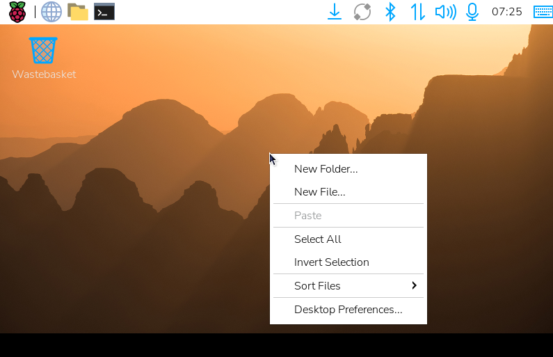

    启动设备。在触摸屏桌面上长按以打开菜单,然后选择 Desktop Preferences
    ../../_images/inverted_screen1.png

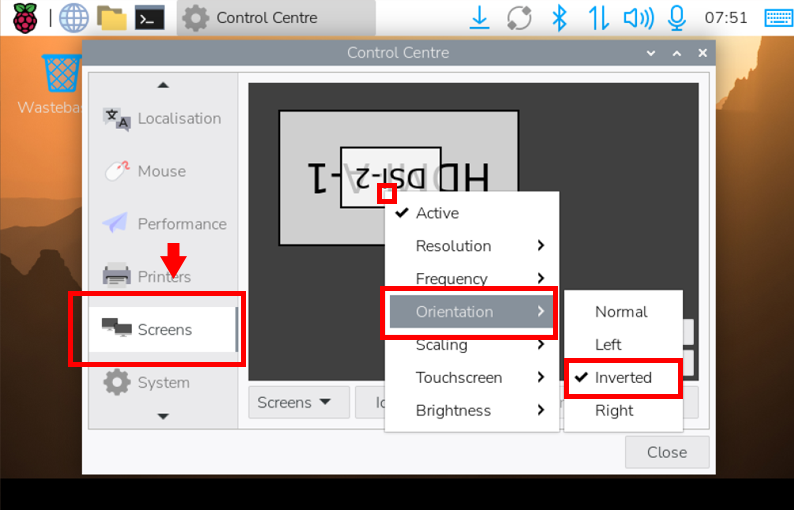

    向下滚动找到 Screens 选项,然后在显示界面中长按屏幕图标,选择 Orientation → Inverted
    ../../_images/inverted_screen2.png

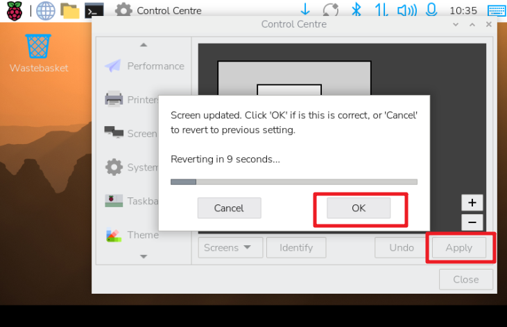

    点击 Apply,更新窗口会显示新的屏幕方向,您需要点击 OK 进行确认。
    ../../_images/inverted_screen3.png
