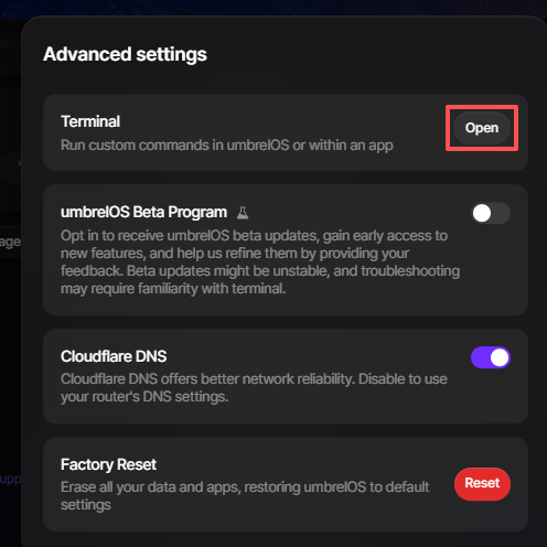

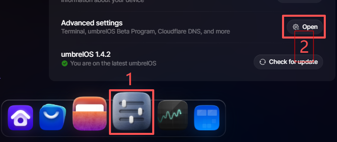

  5. 打开终端。 在桌面中,点击 Settings 图标,然后选择 Advanced Settings 并点击 Open
    ../../_images/umbrel_setting.png
  6. 点击 Open Terminal
    ../../_images/umbrel_open_terminal.png

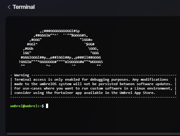

  7. 你可以选择在 Umbrel OS 内或在特定应用中打开终端。无论哪种方式,都会进入命令行界面。
    ../../_images/umbrel_terminal.png
