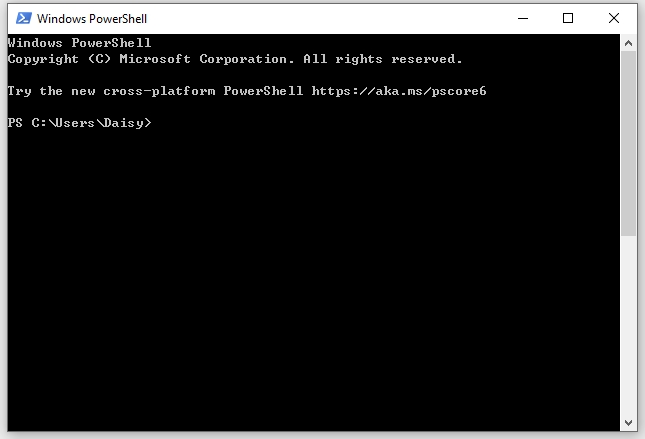

  1. 系统启动后,通过 SSH 远程连接到 Pironman5。Windows 用户可以打开 Powershell,Mac OS X 和 Linux 用户可直接打开 Terminal
    ../../_images/batocera_powershell2.png

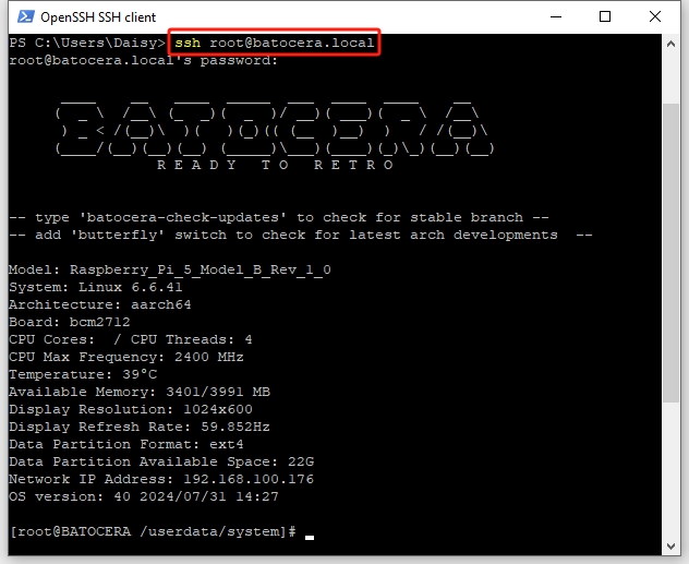

  2. Batocera 系统的默认主机名为 batocera,默认用户名为 root,密码为 linux。因此,可以通过输入 ssh root@batocera.local 并输入密码 linux 登录系统。
    ../../_images/batocera_login2.png

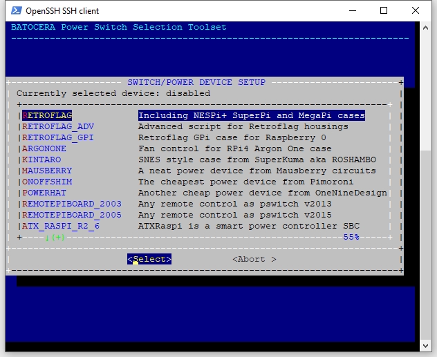

  3. 执行命令: /etc/init.d/S92switch setup,进入菜单设置界面。
    ../../_images/batocera_configure2.png

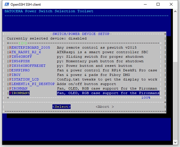

  4. 使用方向键向下滚动至底部,选择并启用 Pironman5 服务。
    ../../_images/batocera_configure_pironman52.png

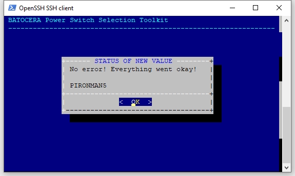

  5. 启用 pironman5 服务后,选择 OK
    ../../_images/batocera_configure_pironman5_ok2.png
