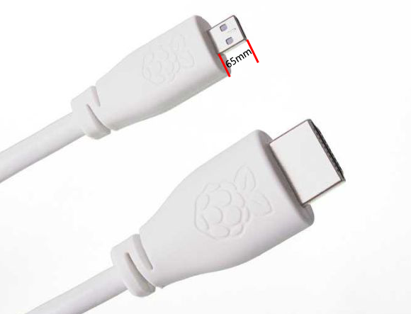

  • Micro HDMI 线缆
    需要一根 Micro HDMI 转 HDMI 的线缆。
    我们建议使用官方的 Raspberry Pi Micro HDMI 线缆。部分第三方线缆的接口长度小于 65 mm,可能会导致接触不良和显示问题。
