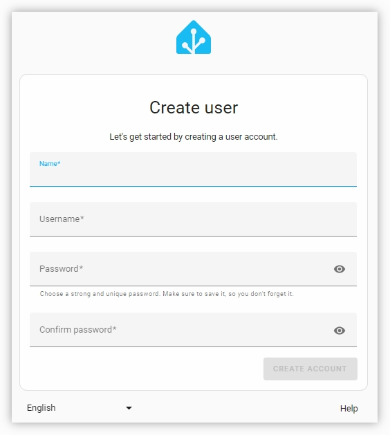

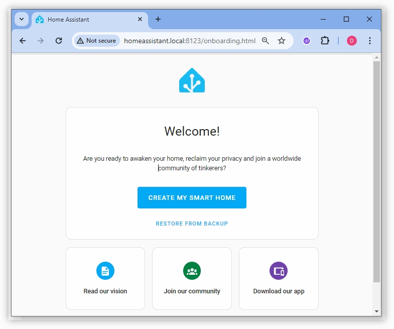

  • 点击 CREATE MY SMART HOME,创建你的账户。
    ../../_images/home_account2.png

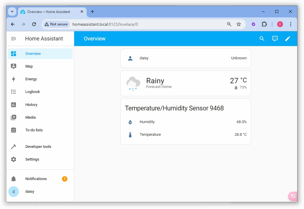

  • 按照引导选择位置和其他配置信息,完成后将进入 Home Assistant 控制面板。
    ../../_images/home_dashboard2.png

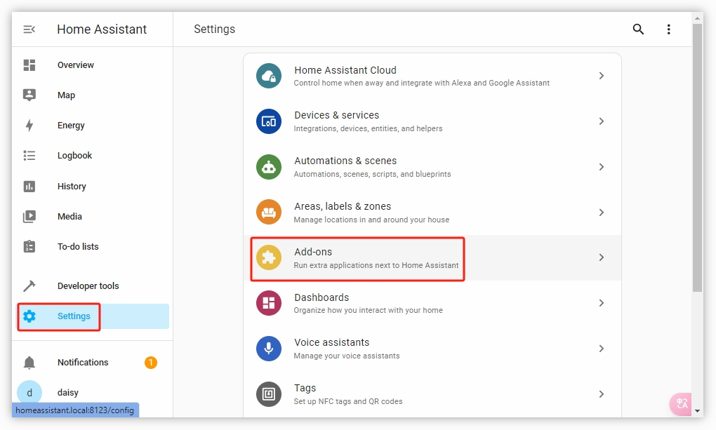

  1. 打开 Settings -> Add-ons
    ../../_images/home_setting_addon2.png

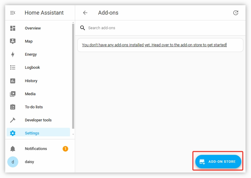

  2. 点击右下角的加号,进入插件商店。
    ../../_images/home_addon2.png

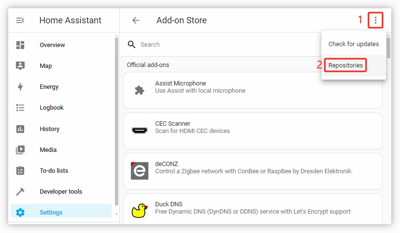

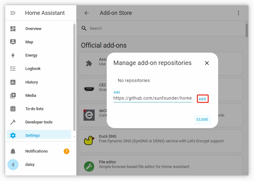

  3. 在插件商店右上角点击菜单按钮,选择 Repositories
    ../../_images/home_add_res2.png
  4. 输入 SunFounder 插件源地址: https://github.com/sunfounder/home-assistant-addon,然后点击 ADD
    ../../_images/home_res_add2.png

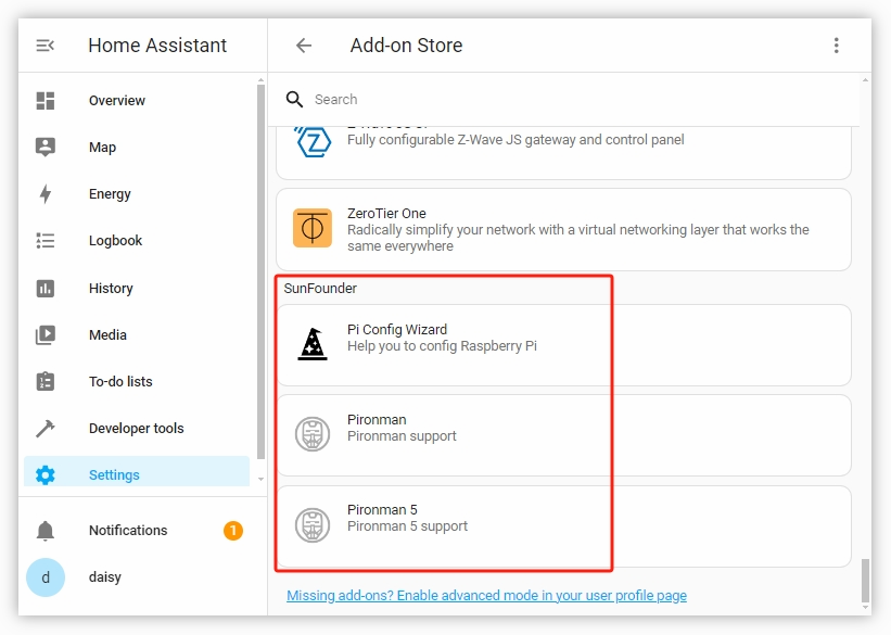

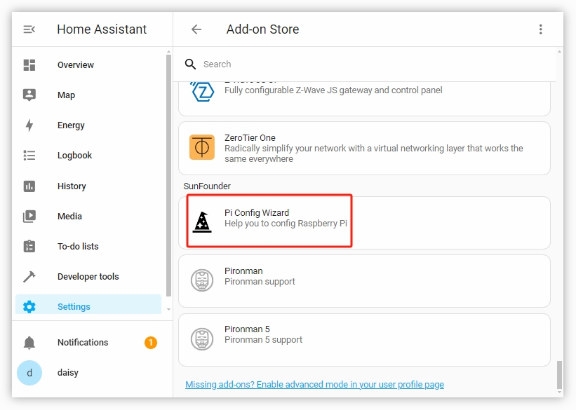

  5. 添加成功后,关闭弹窗并刷新页面,找到 SunFounder 插件列表。
    ../../_images/home_addon_list2.png

  1. 在 SunFounder 插件列表中找到 Pi Config Wizard 并点击进入。
    ../../_images/home_pi_config2.png

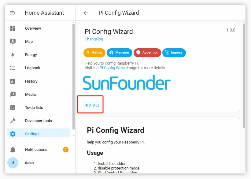

  2. 在插件页面点击 INSTALL,等待安装完成。
    ../../_images/home_config_install2.png

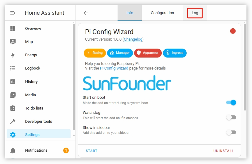

  3. 安装完成后,切换至 Log 页面,确认是否有报错信息。
    ../../_images/home_log2.png

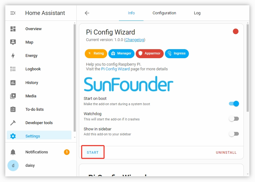

  4. 若无错误,返回 Info 页面,点击 START 启动该插件。
    ../../_images/home_start2.png

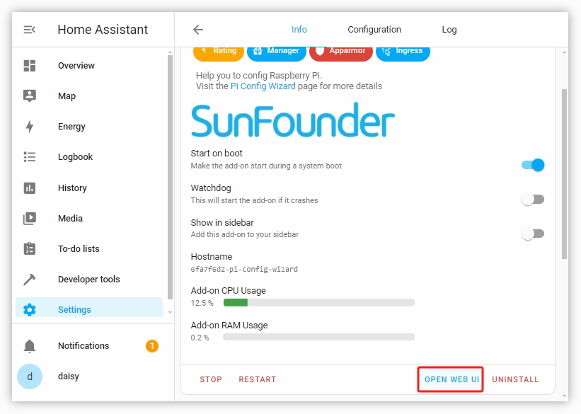

  5. 然后点击 OPEN WEB UI 打开网页界面。
    ../../_images/home_open_web_ui2.png

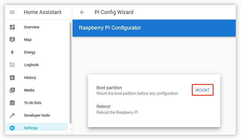

  6. 在 Web UI 中,点击 MOUNT 挂载启动分区。
    ../../_images/home_mount_boot2.png

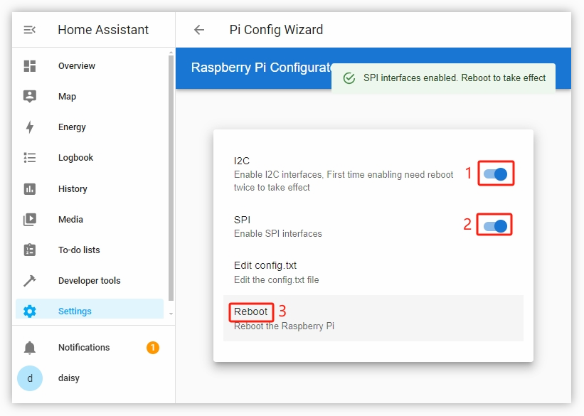

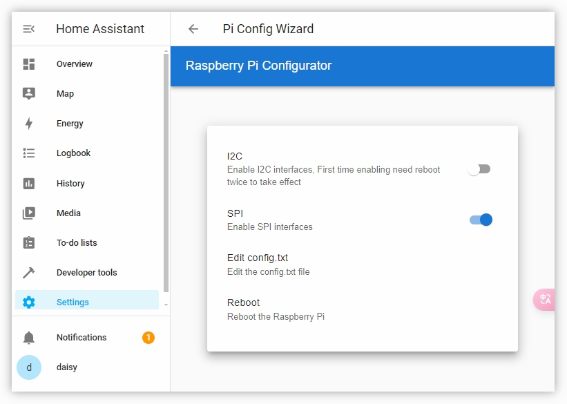

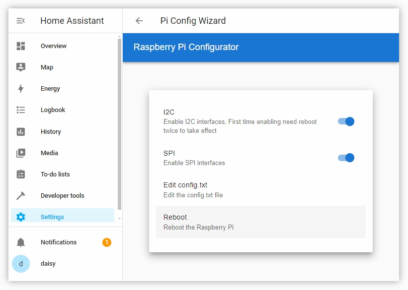

  7. 成功挂载后,将显示 I2C、SPI 设置以及 config.txt 文件编辑选项。勾选启用 I2C 和 SPI,启用后点击底部的重启按钮重启 Raspberry Pi。
    ../../_images/home_i2c_spi2.png

  9. 通常 SPI 会已启用,但 I2C 尚未启用,因为 I2C 需要重启两次。再次启用 I2C,然后重启树莓派。
    ../../_images/home_enable_i2c2.png
  10. 再次重启后返回 MOUNT 页面,你将看到 I2C 和 SPI 都已启用。
    ../../_images/home_i2c_spi_enable2.png

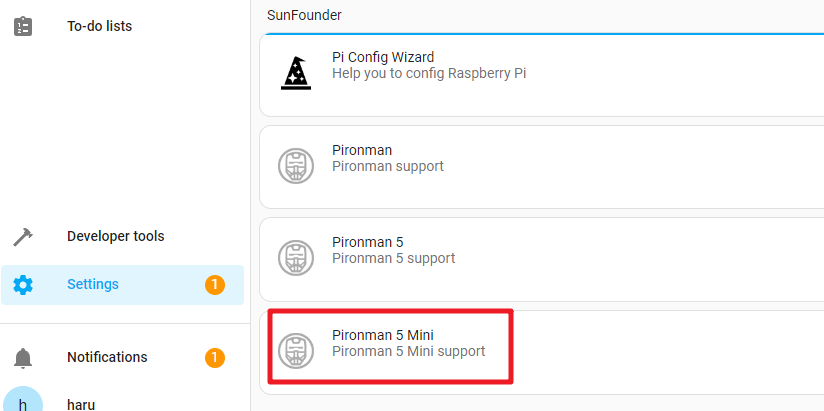

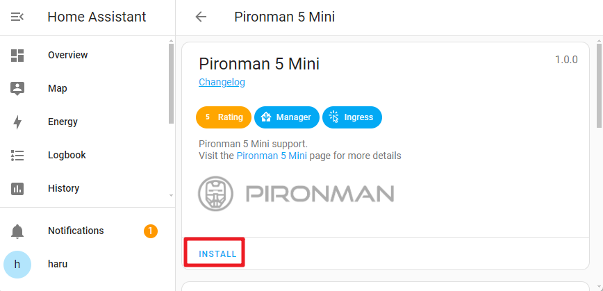

  3. SunFounder 插件列表中找到 Pironman 5 Mini 并点击进入。
    ../../_images/home_pironman5_mini_addon.png

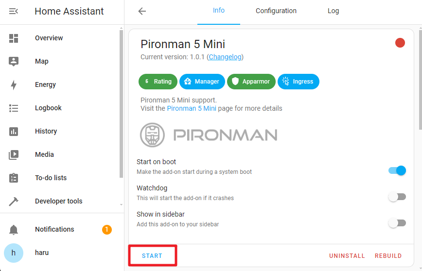

  4. 安装 Pironman 5 插件。
    ../../_images/home_install_pironman52.png
  5. 安装完成后点击 START 启动插件。你将看到四颗 WS2812 RGB 灯珠以蓝色呼吸灯模式点亮。
    ../../_images/home_start_pironman52.png

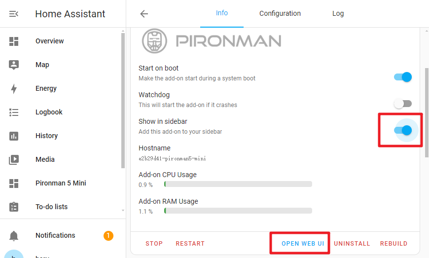

  6. 点击 OPEN WEB UI 打开 Pironman 5 Mini 页面。也可以勾选将其添加至侧边栏,方便在 Home Assistant 左侧菜单中快速访问。
    ../../_images/home_web_ui2.png

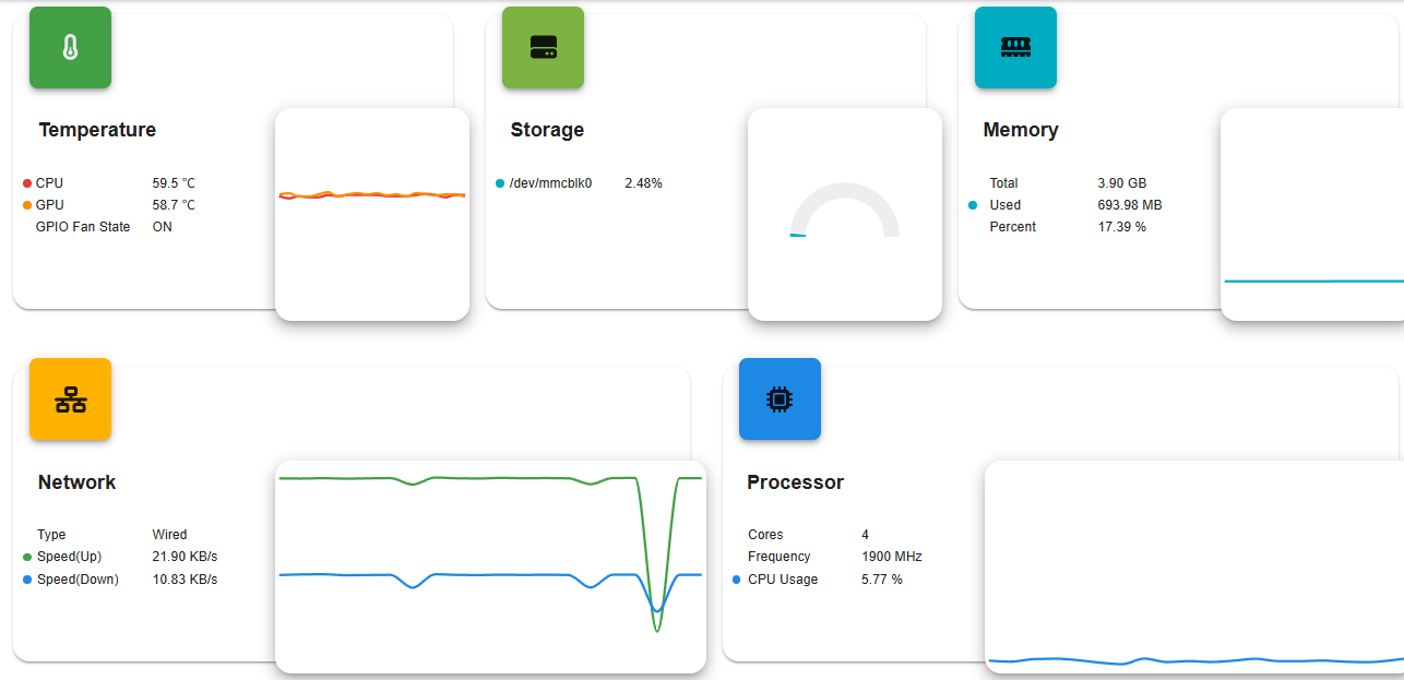

  7. 在页面中你可以查看树莓派信息、配置 RGB 灯效、风扇控制等功能。
