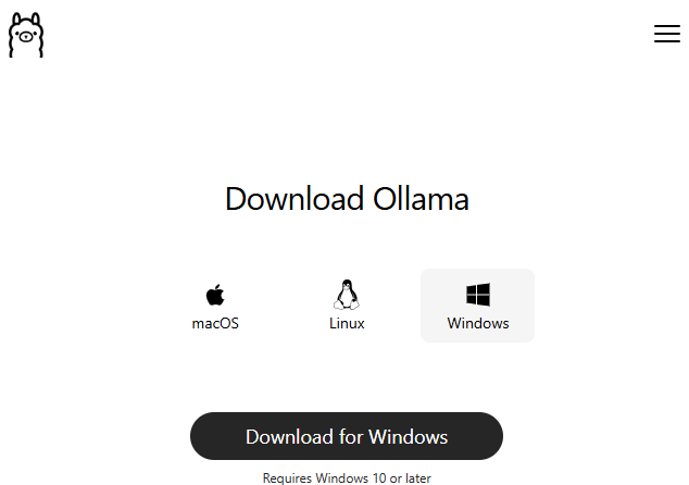

  1. Ollama Download Page からOllamaをダウンロードしてインストールします

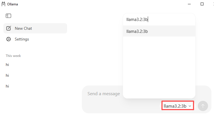

  2. Ollamaアプリを開き、 Model Selector に移動して検索バーでモデルを探します。例えば、 llama3.2:3b (初心者向けの小型軽量モデル)と入力します。
