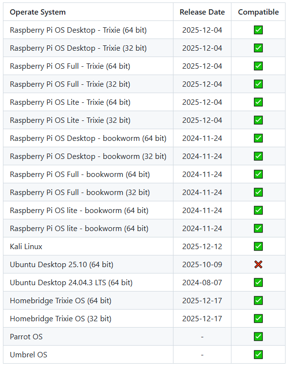

Compatible Systems
Raspberry Pi 5でテスト済みの対応システム:
../_images/compitable_os6.png

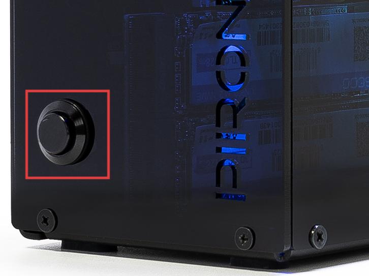

電源ボタンは、Raspberry Pi 5の電源ボタンを外部に引き出したもので、同じように動作します。
../_images/power_button3.jpg
Power Button Not Working?
  1. まず、電源ボタンの正常な動作を確認してください:
    • Raspberry Pi OS Desktop:電源ボタンをすばやく2回押してシャットダウンします。5秒間長押しすると強制シャットダウンします。シャットダウン状態から1回押して電源を入れます。
    • Raspberry Pi OS Lite:電源ボタンを1回押してシャットダウンします。5秒間長押しすると強制シャットダウンします。1回押して電源を入れます。
  2. 電源コンバーターのピンがRaspberry Pi 5のJ2パッド(RTCバッテリーコネクターと基板エッジの間)に正しく位置合わせされているか確認してください。
  3. 電源コンバーターソケット内のピンが電源ボタンコネクターに正しく位置合わせされているか確認してください。必要に応じて、電源ボタンケーブルを再接続してください。
  4. ドライバーを使用して、ボタンが接続されている電源コンバーターソケットの2つのピンを短絡してください。Piの電源が入る場合は、ボタン自体に問題がある可能性があります。入らない場合は、コンバーターボードまたはPi 5の接続に問題がある可能性があります。

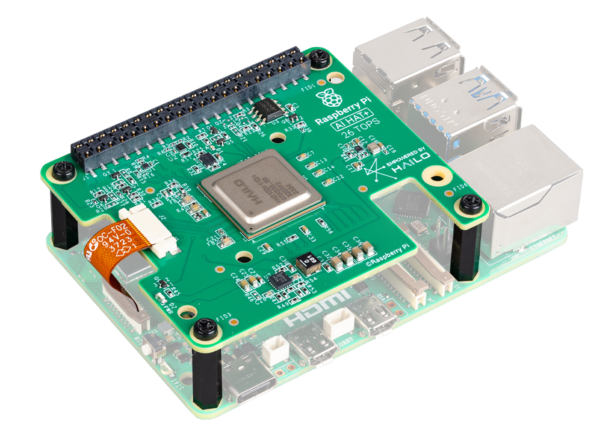

Raspberry Pi AI HAT+
Raspberry Pi AI HAT+ は Pironman 5 Pro MAX と互換性がありません。
../_images/output33.png

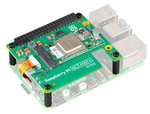

Raspberry Pi AI Kit は、Raspberry Pi M.2 HAT+ と Hailo AI アクセラレータモジュールを組み合わせたものです。
../_images/output23.jpg
Raspberry Pi AI Kit から Hailo AI アクセラレータモジュールを取り外し、Pironman 5 Pro MAX の NVMe PIP モジュールに直接挿入できます。

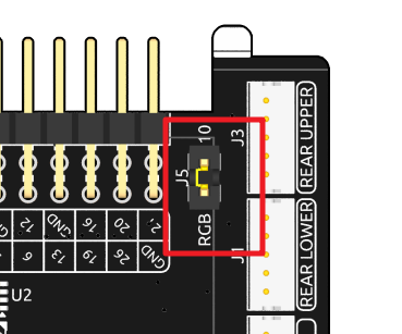

  1. J9上のIOエクスパンダーにある2つのピンは、RGB LEDをGPIO10に接続するために使用されます。これらのピンにジャンパーキャップが正しく取り付けられていることを確認してください。

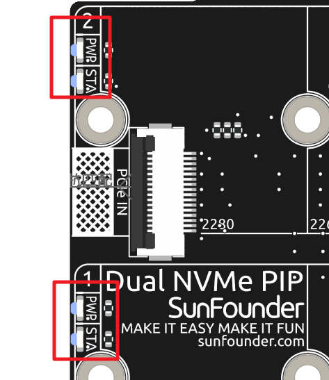

  4. NVMe PIPモジュールのLED状態を確認します:
    すべての接続が完了したら、Pironman 5 MAXの電源を入れ、NVMe PIPモジュール上の2つのインジケーターを確認します:
    • PWR LED: 点灯している必要があります。
    • STA LED: 点滅していると正常動作を示します。
    ../_images/dual_nvme_pip_leds1.png
    • PWR LED が点灯し STA LED が点滅しない場合は、NVMe SSDがRaspberry Piに認識されていないことを意味します。

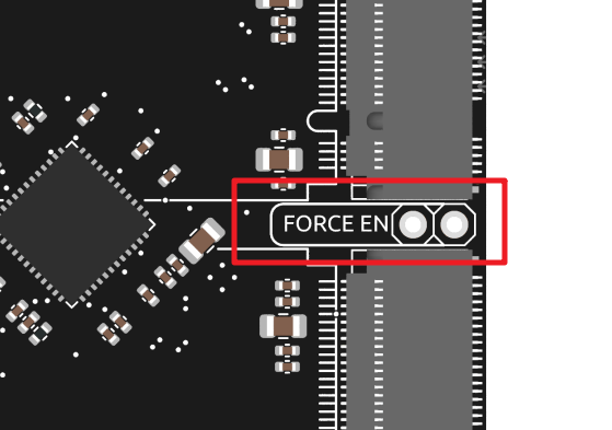

    • PWR LED が消灯している場合、モジュールの Force Enable ピンをショートしてください。 PWR LED が点灯した場合、FPCケーブルの緩みやサポートされていないシステム構成の可能性があります。
    ../_images/dual_nvme_pip_j41.png

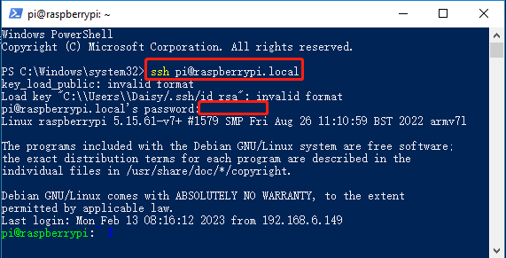

How to Install OpenSSH via Powershell?
ssh <username>@<hostname>.local (または ssh <username>@<IP address>)を使用して Raspberry Pi に接続しようとすると、以下のエラーメッセージが表示される場合があります。
ssh: The term 'ssh' is not recognized as the name of a cmdlet, function, script file, or operable program. Check the
spelling of the name, or if a path was included, verify that the path is correct and try again.
これは、お使いのコンピューターシステムが古く、OpenSSH がプリインストールされていないことを意味します。以下の手順で手動インストールを行ってください。
  1. Windows の検索ボックスに 「 powershell 」と入力し、 Windows PowerShell を右クリックして「 Run as administrator 」を選択します。
    ../_images/powershell_ssh1.png
  2. 以下のコマンドで OpenSSH.Client をインストールします。
  3. インストール後、以下のような出力が返ってきます。
    Path          :
    Online        : True
    RestartNeeded : False
  4. 以下のコマンドでインストール状況を確認します。
  5. これで OpenSSH.Client のインストールが正常に完了したことが確認できます。
    State : Installed
    State : NotPresent
    警告
    上記の表示がされない場合は、Windows がさらに古いバージョンである可能性があります。PuTTY などのサードパーティ製 SSH ツールの使用をご検討ください。
  6. PowerShell を再起動し、再度管理者権限で起動してください。これで ssh コマンドによる接続が可能になり、設定したパスワードの入力が求められます。
    ../_images/powershell_login1.png
