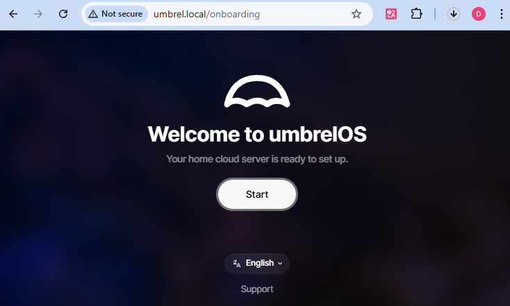

  2. Nel tuo browser, visita: http://umbrel.local. Se la pagina non si apre, controlla il tuo router per l’indirizzo IP del dispositivo Umbrel, ad esempio: http://192.168.1.50

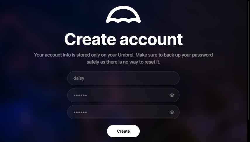

  3. Crea il tuo account Umbrel impostando un nome utente e una password. Questa password verrà utilizzata per l’accesso remoto futuro a Umbrel, quindi assicurati di ricordarla.

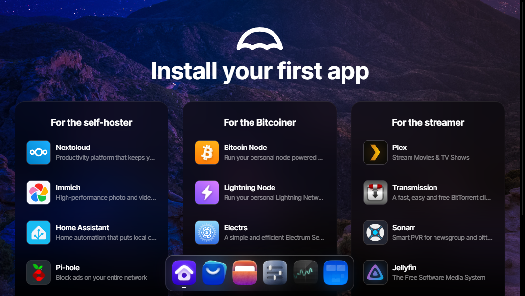

  4. Clicca su Next per completare la configurazione di Umbrel e accedere all’ambiente desktop.
    ../../_images/umbrel_desktop3.png

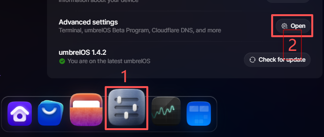

  5. Apri il Terminale. Dal desktop, clicca sull’icona Settings, quindi seleziona Advanced Settings e clicca su Open.

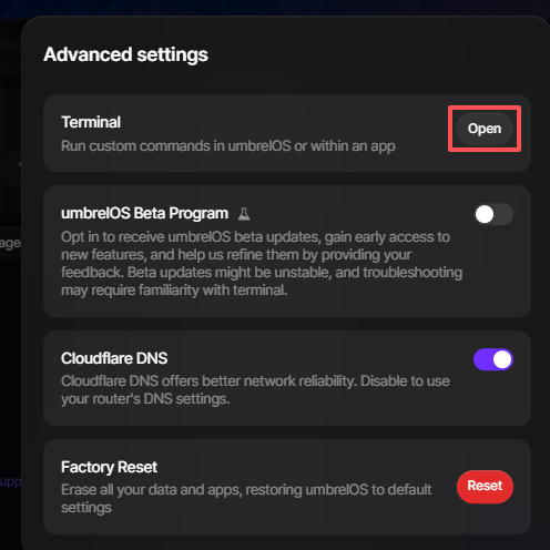

  6. Clicca su Open Terminal.
    ../../_images/umbrel_open_terminal1.png

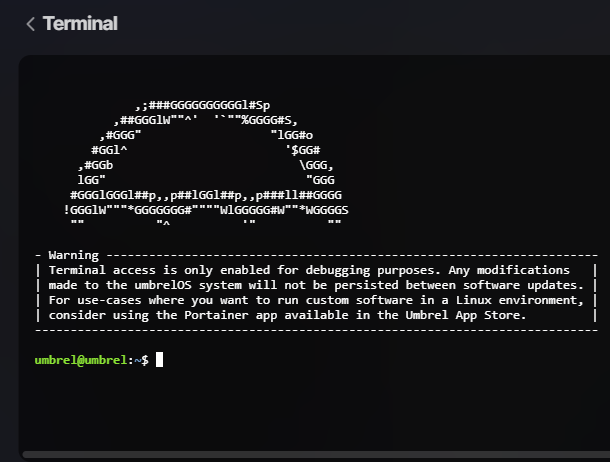

  7. Puoi scegliere di aprire il Terminale in Umbrel OS o all’interno di un’app specifica. Entrambe le opzioni ti porteranno all’interfaccia del Terminale.
    ../../_images/umbrel_terminal1.png
