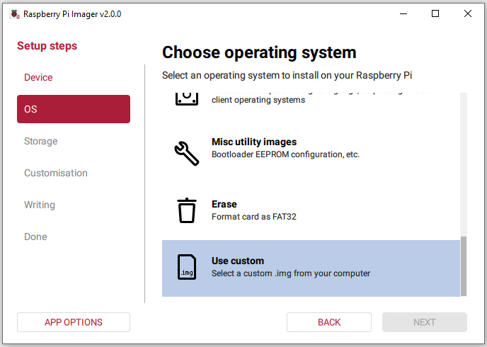

  4. Vai alla sezione OS, scorri verso il basso e seleziona Use custom.
    ../../_images/imager_use_custom3.png

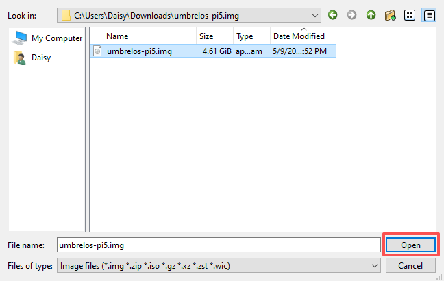

  5. Seleziona il file immagine di Umbrel OS che hai scaricato ed estratto in precedenza, quindi clicca su Open.
    ../../_images/umbrel_choose_umbrel3.png

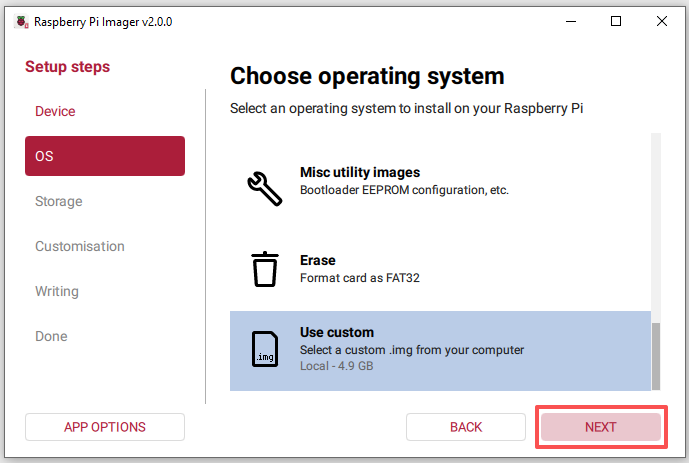

  6. Clicca su Next per continuare.
    ../../_images/imager_custom_next3.png

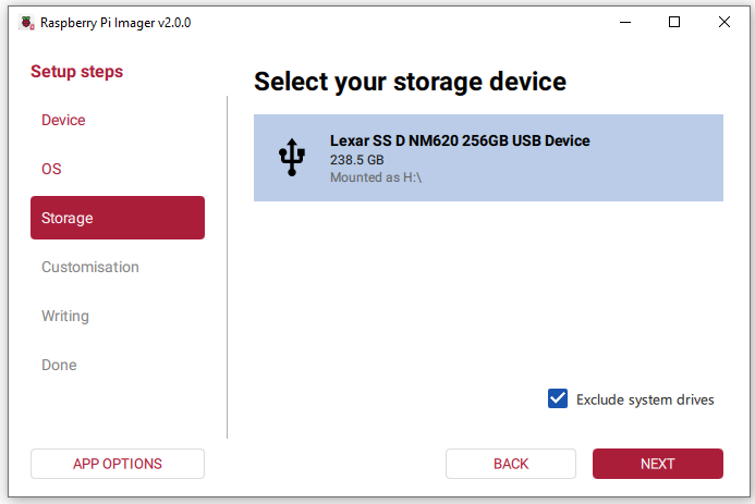

  7. Nella sezione Storage, seleziona il tuo SSD NVMe. Assicurati di scegliere l’SSD NVMe e non un’altra unità del tuo computer.
    ../../_images/nvme_storage3.png

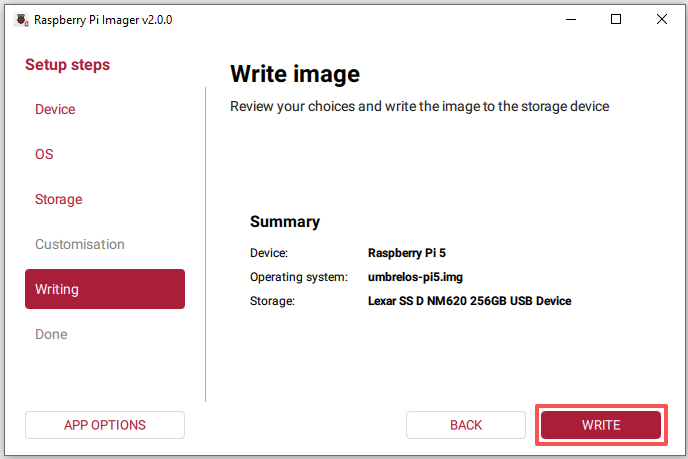

  8. Rivedi attentamente tutte le impostazioni, quindi clicca su WRITE.
    ../../_images/imager_write_umbrel3.png

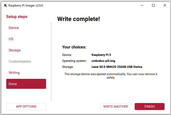

  10. Quando appare il messaggio “Write Complete”, l’immagine è stata scritta e verificata con successo.
    ../../_images/imager_umbrel_finish3.png
