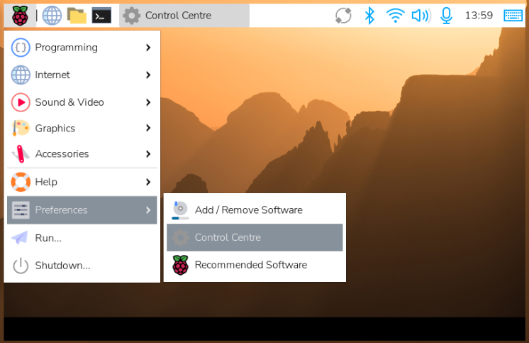

  1. Clicca su Menu -> Preferenze nell’angolo in basso a sinistra dello schermo, quindi trova e apri il Pannello di Controllo.
    ../../_images/sleep_screen1.png

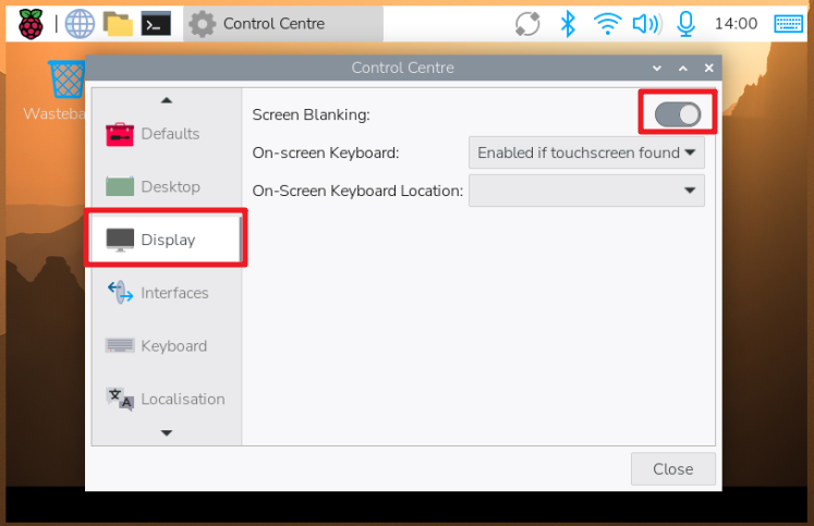

  2. Nell’interfaccia del Pannello di Controllo, clicca per accedere alle impostazioni Display.
  3. Trova l’opzione Screen Blanking e attivala.
    ../../_images/sleep_screen2.png

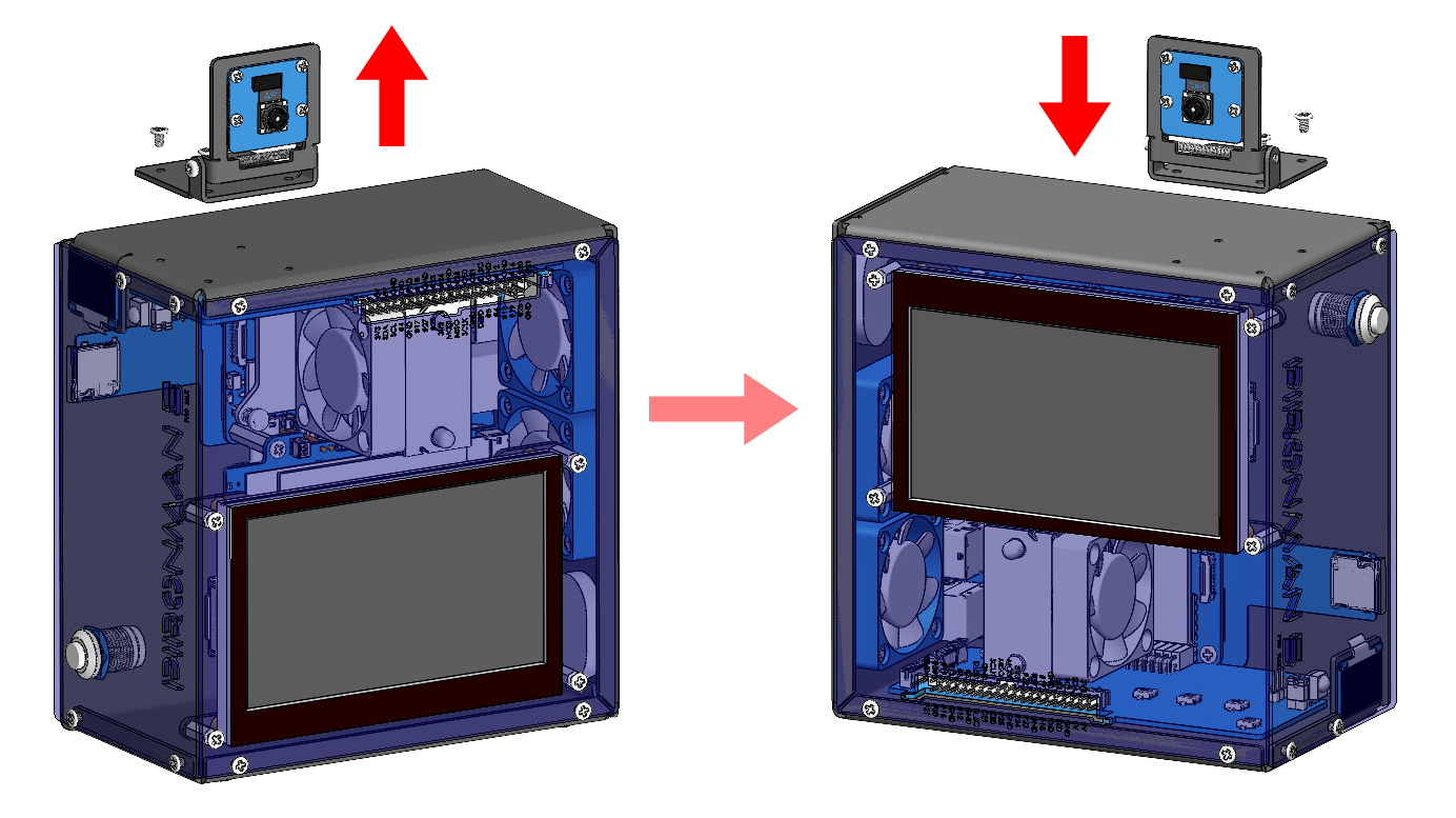

  1. Preparazione Fisica
    Rimuovi la fotocamera dal Pironman 5 Pro MAX, capovolgi l’intera unità e reinstalla la fotocamera. L’installazione dovrebbe essere simmetrica rispetto al suo orientamento originale.
    ../../_images/inverted_screen0.png

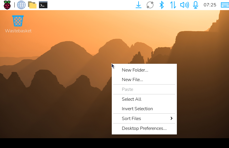

    Accendi il dispositivo. Sul touchscreen, premi a lungo sul desktop per aprire il menu e seleziona Preferenze del Desktop.
    ../../_images/inverted_screen1.png

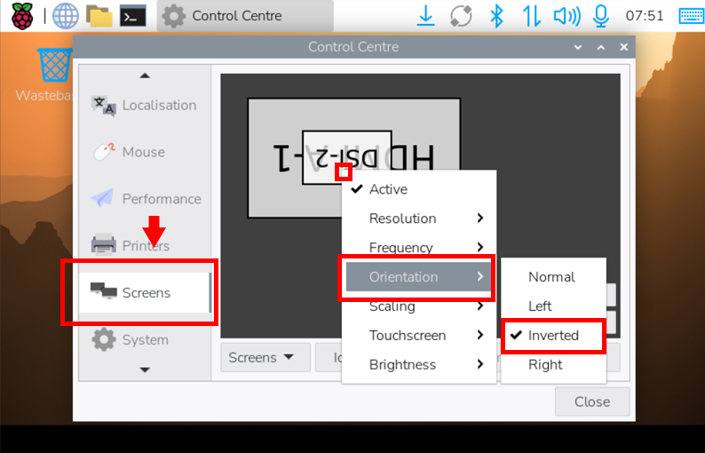

    Scorri verso il basso per trovare l’opzione Schermi, quindi premi a lungo l’indicatore dello schermo nel display. Seleziona Orientamento → Invertito.
    ../../_images/inverted_screen2.png

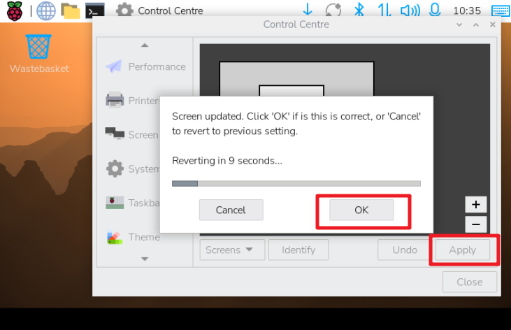

    Applica, la finestra di aggiornamento mostrerà lo schermo, è necessario cliccare su OK per confermare.
    ../../_images/inverted_screen3.png
