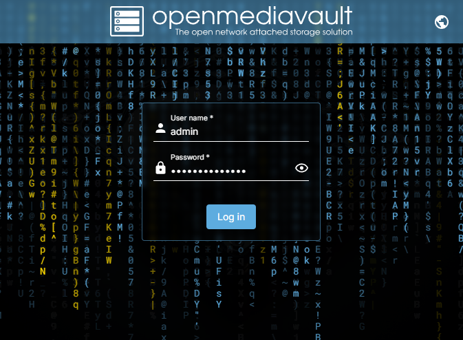

3. Accesso a OpenMediaVault
Inserisci il seguente URL nel browser per accedere a OpenMediaVault:
http://raspberrypi.local
Se non riesci ad accedere all’URL sopra indicato, prova con l’indirizzo IP, ad esempio http://192.168.1.100.
Verrà visualizzata la schermata di login. Accedi con le credenziali predefinite: utente admin, password openmediavault.
../../_images/omv-login2.png

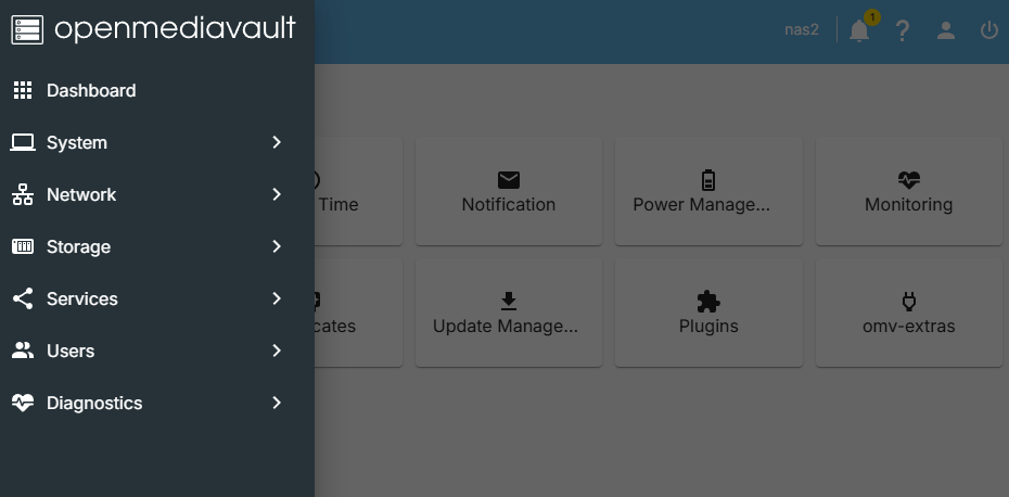

Dopo il login, vedrai l’interfaccia principale di OpenMediaVault.
../../_images/omv-main2.png

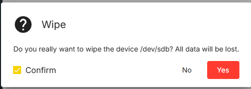

  1. In Storage > Dischi, inizializza due SSD.
../../_images/omv-raid-22.png
  1. Attenzione: questa operazione cancella tutti i dati. Effettua prima un backup.
../../_images/omv-raid-32.png

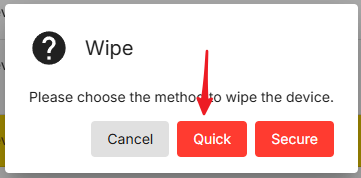

  1. Seleziona la modalità QUICK.

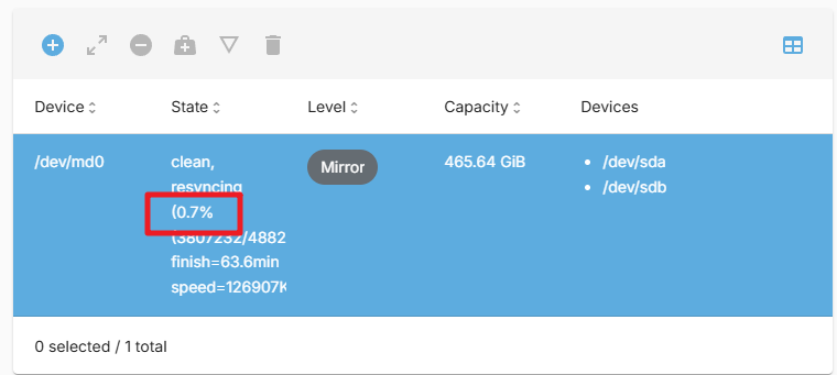

  1. Attendi che lo stato del RAID raggiunga il 100%.
../../_images/omv-raid-82.png
  1. A configurazione completata, potrai usare l’array RAID come singola unità.

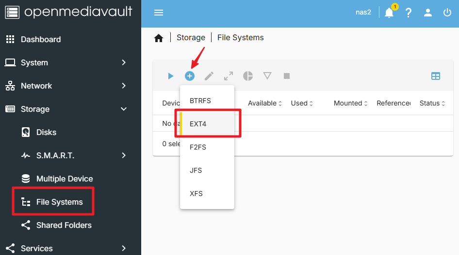

  1. Nella barra laterale, vai su File System. Crea e monta un file system ext4.
../../_images/omv-mount2.png

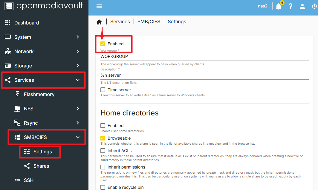

9. Configurazione del Servizio SMB
  1. Nella sezione Services, trova SMB/CIFS > Setting e abilita l’opzione Enable. Poi clicca su Save.
../../_images/omv-smb-12.png
  1. Clicca su Apply per applicare le modifiche.

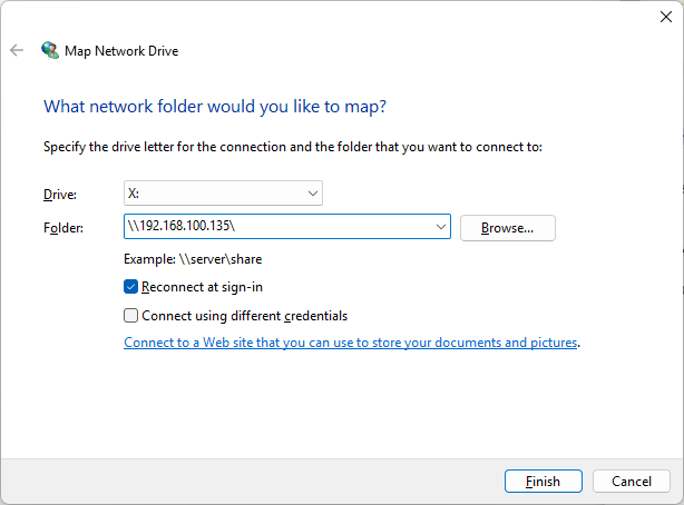

  1. Apri Questo PC e clicca su Connetti unità di rete.
../../_images/omv-network-location-12.png
  1. Nella finestra di dialogo, inserisci l’IP del Raspberry Pi nel campo Cartella, ad esempio \\192.168.1.100\ oppure \\pi.local\.

  1. Spunta l’opzione «Riconnetti all’accesso» e clicca su Fine.

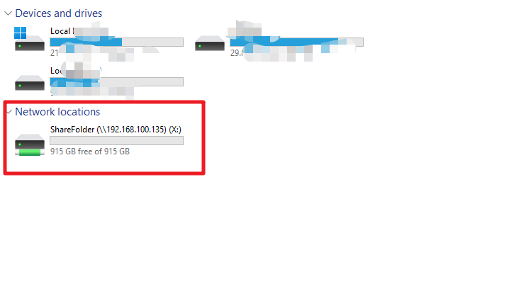

  1. Ora puoi accedere alla cartella condivisa del NAS.
../../_images/omv-network-location-52.png
