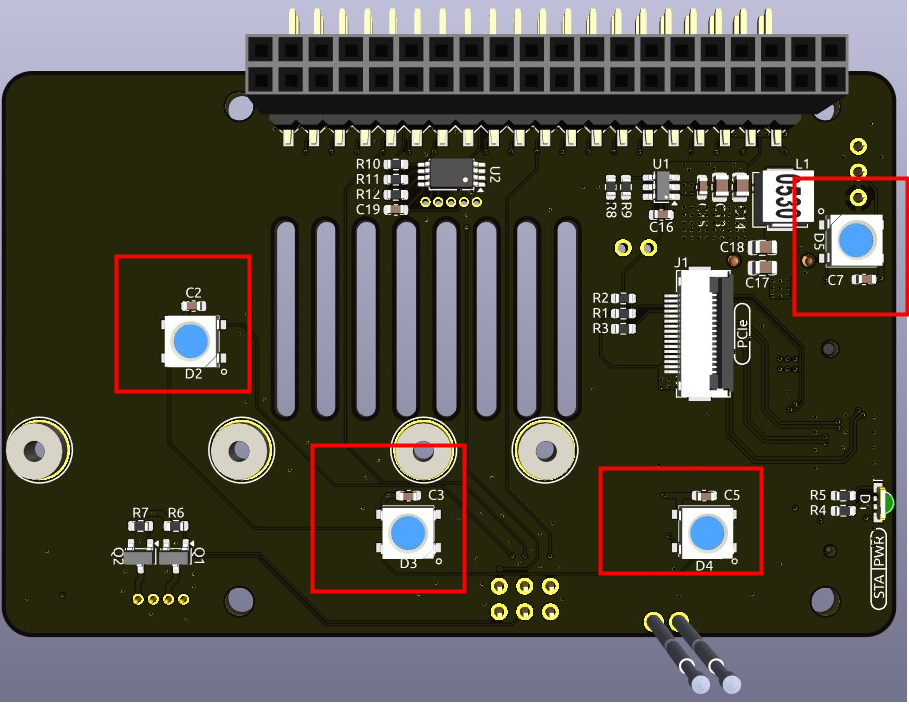

LED RGB
../../_images/io_board_rgb2.png
La scheda integra 4 LED RGB WS2812, con controllo completamente personalizzabile. Gli utenti possono accenderli o spegnerli, modificarne il colore, regolare la luminosità, cambiare le modalità di visualizzazione e impostare la velocità degli effetti.
  • Per accendere o spegnere i LED RGB, usa true per accenderli, false per spegnerli.
sudo pironman5 -re true
  • Per modificarne il colore, inserisci un valore esadecimale come fe1a1a.
sudo pironman5 -rc fe1a1a
  • Per regolare la luminosità (intervallo: 0 ~ 100%):
sudo pironman5 -rb 100
  • Per cambiare modalità di visualizzazione, scegli tra: solid/breathing/flow/flow_reverse/rainbow/rainbow_reverse/hue_cycle:
Se imposti la modalità su rainbow, rainbow_reverse o hue_cycle, non potrai cambiare il colore tramite sudo pironman5 -rc.
sudo pironman5 -rs breathing
  • Per regolare la velocità degli effetti (intervallo: 0 ~ 100%):
sudo pironman5 -rp 80

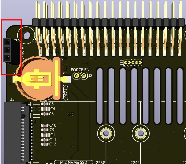

I LED WS2812 supportano connessioni in serie, permettendo l’aggiunta di una striscia LED RGB esterna. Collega il pin SIG della scheda al pin DIN della striscia esterna.
La configurazione predefinita prevede 4 LED RGB. Per aggiungerne altri, aggiorna il numero con:
sudo pironman5 -rl 12

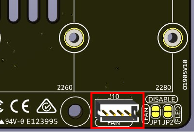

La scheda di espansione IO supporta una ventola da 5V non-PWM.
Collega i fili della ventola alla porta FAN.
../../_images/io_board_fan2.png

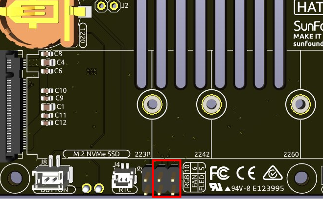

I due gruppi di pin sotto J9 abilitano il controllo della ventola e dei suoi LED. Di default, i ponticelli sono inseriti per permettere a GPIO6 e GPIO5 di controllarne accensione e spegnimento. Se non desideri controllare la ventola o i LED, rimuovi i ponticelli corrispondenti per liberare GPIO6 o GPIO5.
../../_images/io_board_fan_j92.png

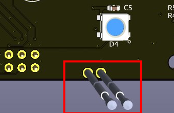

  • Il Raspberry Pi 5 dispone di un jumper J2, situato tra il connettore della batteria RTC e il bordo della scheda. Collegando un pulsante momentaneo NO ai due pad, è possibile aggiungere un pulsante di accensione personalizzato.
    ../../_images/pi5_j22.jpg
  • Il Pironman 5 Mini estende il jumper J2 a un pulsante esterno tramite due pin a molla (Pogo pins).

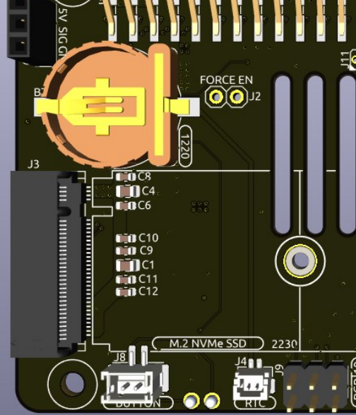

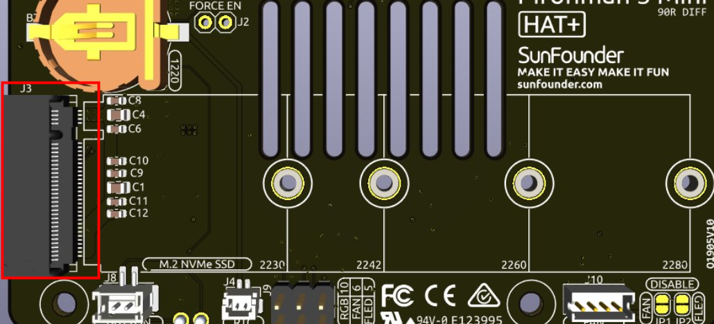

Modulo NVMe
Il Pironman 5 Mini integra un modulo adattatore PCIe per SSD NVMe. Supporta quattro formati: 2230, 2242, 2260 e 2280, tutti compatibili con slot M.2 M key.
../../_images/nvme_p.png
  • STA: Indicatore LED di stato
  • PWR: Indicatore LED di alimentazione
    ../../_images/nvme_led.png

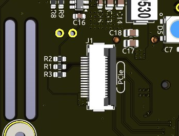

  • Il modulo si collega tramite un cavo FFC 0,5mm 16P inverso o un cavo FPC personalizzato con impedenza controllata.
    ../../_images/nvme_pcie.png

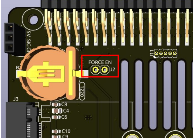

  • FORCE ENABLE: L’alimentazione integrata si attiva tramite un segnale dallo slot PCIe. Dopo l’accensione, il Raspberry Pi invia un segnale per attivare l’alimentazione 3,3V. Se il sistema non supporta tale segnale, è possibile cortocircuitare il jumper J2 FORCE ENABLE saldando un filo per forzare l’alimentazione del modulo NVMe.
    ../../_images/nvme_j2.png

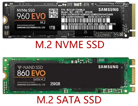

Gli SSD M.2, compatti e ad alte prestazioni, si distinguono per chiave (B, M, B+M) e interfaccia (SATA o PCIe).
  • M.2 SATA SSD: usano l’interfaccia SATA, simile agli SSD da 2,5», con velocità fino a 600 MB/s. Compatibili con slot B e M key.
  • M.2 NVMe SSD: utilizzano il protocollo NVMe su interfaccia PCIe, offrendo prestazioni elevate per gaming, editing video e carichi intensivi. Richiedono slot M key e supportano PCIe 3.0, 4.0, 5.0. Raspberry Pi 5 supporta PCIe 3.0, fino a 3.500 MB/s.
Gli SSD M.2 sono disponibili in versioni B key, M key e B+M key. Il tipo B+M combina entrambi gli standard.
../../_images/ssd_key2.png
In generale, gli SSD SATA sono B+M key, mentre gli NVMe per PCIe 3.0 x4 sono M key.

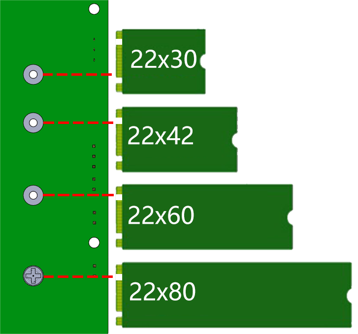

Pironman 5 supporta quattro formati NVMe PCIe Gen 2.0 / Gen 3.0: 2230, 2242, 2260 e 2280. Il numero «22» indica la larghezza (in mm), i successivi la lunghezza. Moduli più lunghi offrono maggiore capacità.

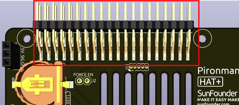

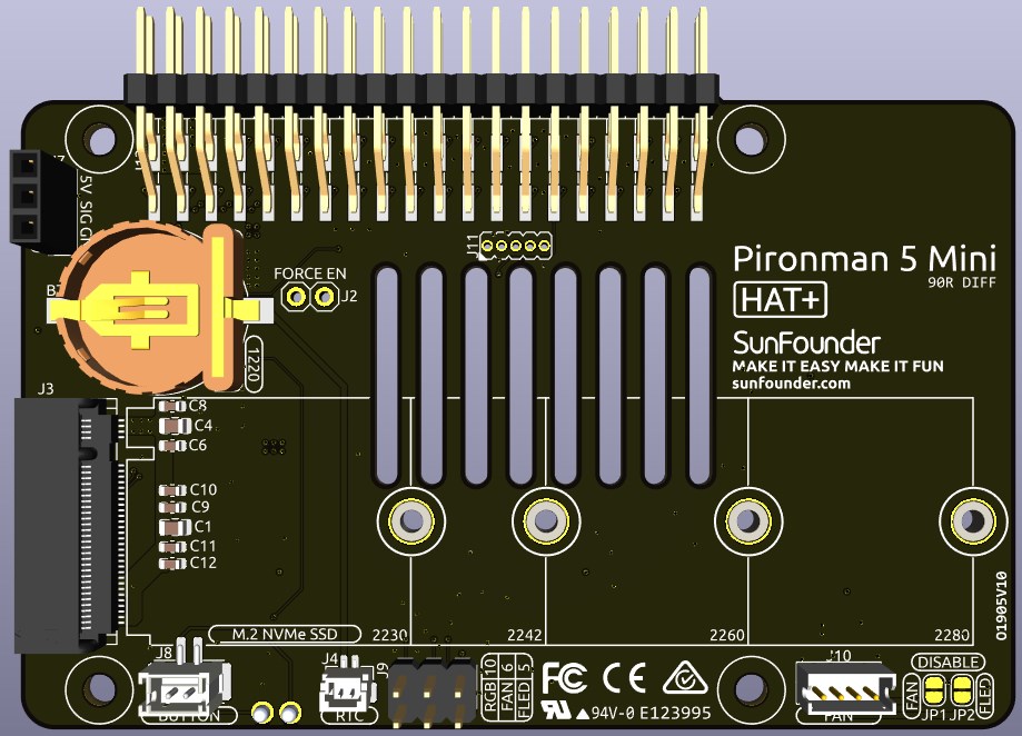

Header GPIO
../../_images/io_board_pin_header2.png
Due connettori angolati espandono i GPIO del Raspberry Pi. Nota: il ricevitore IR, i LED RGB e la ventola utilizzano alcuni pin. Rimuovi i ponticelli corrispondenti per liberare i pin.
