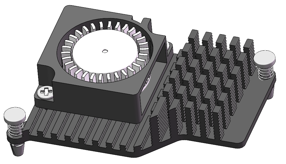

../../_images/active_cooler.png
Per quanto riguarda le soluzioni di raffreddamento per Raspberry Pi 5, specialmente durante carichi di lavoro intensi, il design del Pironman 5 Mini integra un sistema di raffreddamento intelligente. Include una ventola principale Active Cooler e una ventola RGB supplementare. La strategia di raffreddamento è strettamente collegata al sistema di gestione termica del Raspberry Pi 5.
Il funzionamento dell’Active Cooler è basato sulla temperatura rilevata dal Raspberry Pi 5:
  • Sotto i 50°C, l’Active Cooler rimane spento (velocità 0%).
  • A 50°C, la ventola si avvia a bassa velocità (30%).
  • Al raggiungimento dei 60°C, aumenta a velocità media (50%).
  • A 67.5°C, accelera ulteriormente a velocità alta (70%).
  • A 75°C o più, la ventola lavora alla massima velocità (100%).
Questo rapporto tra temperatura e velocità viene mantenuto anche durante il raffreddamento, grazie a un’isteresi di 5°C. La velocità della ventola si riduce quando la temperatura scende di 5°C rispetto a ciascuna soglia.
