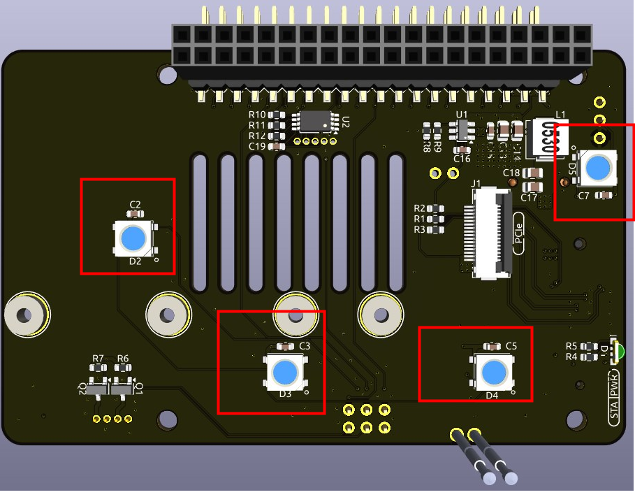

La carte est équipée de 4 LED RGB WS2812, entièrement personnalisables. Vous pouvez les allumer ou les éteindre, changer leur couleur, ajuster leur luminosité, sélectionner un mode d’affichage et régler la vitesse d’animation.
  • Pour allumer ou éteindre les LED RGB, utilisez true pour les activer, false pour les désactiver :
sudo pironman5 -re true
  • Pour changer leur couleur, entrez la valeur hexadécimale souhaitée, par exemple fe1a1a :
sudo pironman5 -rc fe1a1a
  • Pour régler la luminosité des LED RGB (plage : 0 à 100 %) :
sudo pironman5 -rb 100
  • Pour modifier le mode d’affichage RGB, choisissez parmi : solid/breathing/flow/flow_reverse/rainbow/rainbow_reverse/hue_cycle :
Si vous choisissez rainbow, rainbow_reverse ou hue_cycle, vous ne pourrez pas définir la couleur avec sudo pironman5 -rc.
sudo pironman5 -rs breathing
  • Pour ajuster la vitesse d’animation (plage : 0 à 100 %) :
sudo pironman5 -rp 80

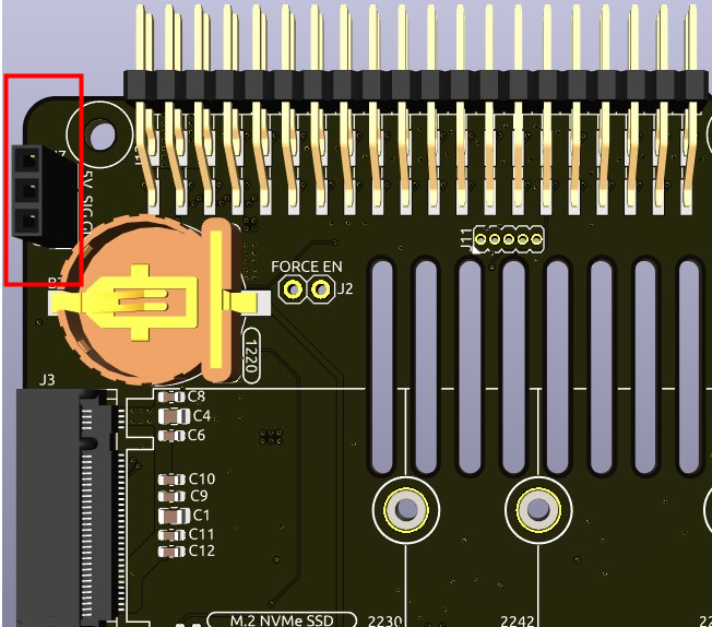

Broche de contrôle RGB
Les LED RGB sont pilotées via SPI et connectées à GPIO10, également utilisé comme broche MOSI SPI. Deux broches connectent les LED RGB à GPIO10. Si elles ne sont pas utilisées, vous pouvez retirer le cavalier.
../../_images/io_board_rgb_pin2.png
Sortie RGB
../../_images/io_board_rgb_out2.png
Les LED RGB WS2812 permettent une connexion en série. Vous pouvez ainsi raccorder un ruban LED RGB externe. Connectez la broche SIG à l’entrée DIN du ruban pour l’extension.

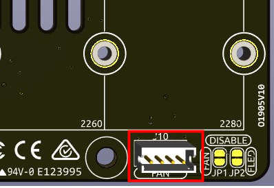

La carte d’extension prend en charge un ventilateur 5V sans PWM.
Branchez les câbles du ventilateur sur le port FAN.
../../_images/io_board_fan2.png

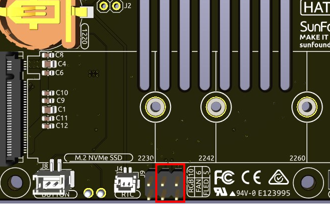

Les deux rangées de broches situées sous J9 sont des broches d’activation pour le ventilateur et ses LED RGB. Par défaut, des cavaliers sont en place, permettant à GPIO6 et GPIO5 de contrôler l’état marche/arrêt du ventilateur et de ses LED. Si vous ne souhaitez pas les utiliser, vous pouvez retirer les cavaliers pour libérer les GPIO correspondantes.
../../_images/io_board_fan_j92.png

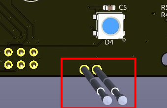

  • Le Raspberry Pi 5 dispose d’un cavalier J2, situé entre le connecteur de la batterie RTC et le bord de la carte. Il permet de connecter un bouton poussoir (NO) pour ajouter une fonction d’alimentation externe.
    ../../_images/pi5_j22.jpg
  • Le Pironman 5 Mini prolonge le cavalier J2 vers un bouton d’alimentation externe à l’aide de deux broches pogo.
    ../../_images/power_switch_j2.jpeg ../../_images/power_switch_j2_2.jpeg
  • Le Raspberry Pi 5 peut ainsi être allumé ou éteint via le bouton d’alimentation.
    ../../_images/pironman_button2.JPG

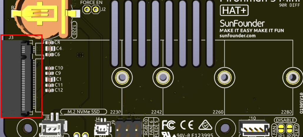

Le Pironman 5 Mini intègre un module adaptateur PCIe pour SSD NVMe. Il prend en charge quatre formats : 2230, 2242, 2260 et 2280 via un connecteur M.2 clé M.
../../_images/nvme_p.png
  • STA : LED d’état
  • PWR : LED d’alimentation
    ../../_images/nvme_led.png

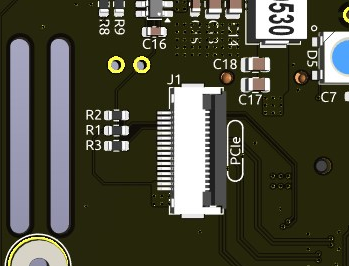

  • Le module se connecte via une nappe FFC inversée 16P 0,5 mm ou un câble FPC sur mesure.
    ../../_images/nvme_pcie.png

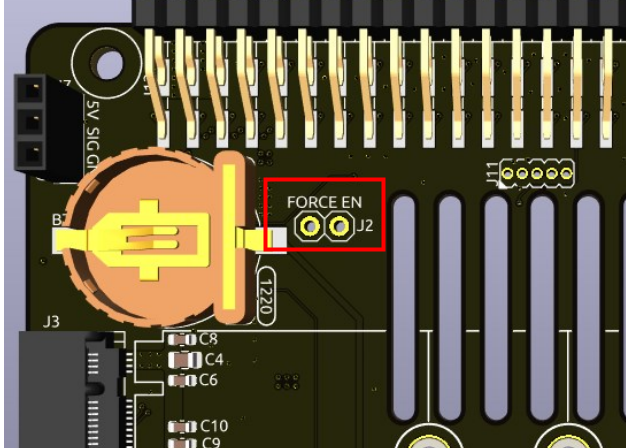

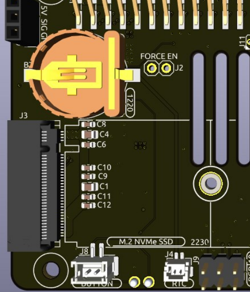

  • FORCE ENABLE : l’alimentation 3,3 V est activée par un signal PCIe. Si votre système ne le supporte pas, vous pouvez souder un pont sur J2 pour forcer l’activation.
    ../../_images/nvme_j2.png

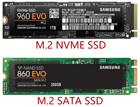

Les SSD M.2 existent en plusieurs variantes selon le type de connecteur (clé) et d’interface :
  • M.2 SATA : utilisent l’interface SATA, jusqu’à 600 Mo/s. Compatibles avec les connecteurs B et M.
  • M.2 NVMe : exploitent le protocole NVMe via PCIe, bien plus rapides.
Ils nécessitent généralement un connecteur de type M. Le Raspberry Pi 5 utilise le PCIe 3.0, avec des vitesses allant jusqu’à 3500 Mo/s.
Il existe trois types de clés : B, M et B+M. Le type B+M permet une compatibilité étendue. Voir image ci-dessous.
../../_images/ssd_key2.png
En général, les SSD M.2 SATA possèdent une clé B+M (compatibles avec les connecteurs à clé B et M), tandis que les SSD M.2 NVMe utilisant une interface PCIe 3.0 x4 sont à clé M.

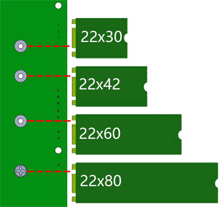

À propos des dimensions
Les modules M.2 existent en plusieurs tailles. Le Pironman 5 prend en charge les formats NVMe PCIe Gen 2.0 / 3.0 suivants : 2230, 2242, 2260 et 2280. « 22 » = largeur en mm, les deux chiffres suivants = longueur. Plus le module est long, plus sa capacité potentielle est élevée.
../../_images/m2_ssd_size2.png

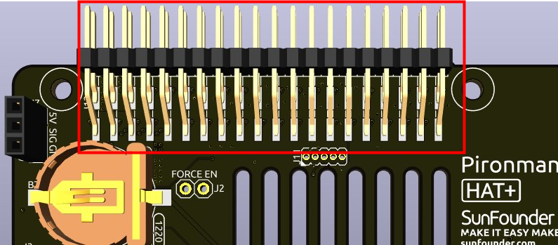

Broches GPIO
../../_images/io_board_pin_header2.png

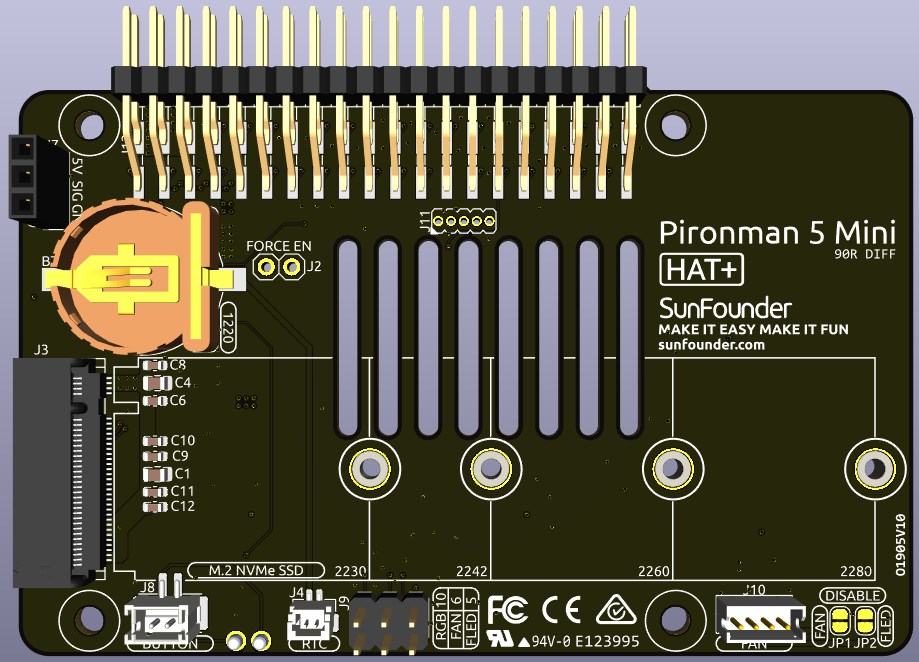

Deux connecteurs coudés étendent les broches GPIO du Raspberry Pi. Attention : certaines broches sont utilisées par le récepteur IR, les LED RGB et le ventilateur. Retirez les cavaliers pour les libérer si vous souhaitez les réutiliser.
Pironman 5 Mini
Raspberry Pi 5
FAN (Optionnel)
GPIO6
FAN RGB (Optionnel)
GPIO5
RGB (Optionnel)
GPIO10
