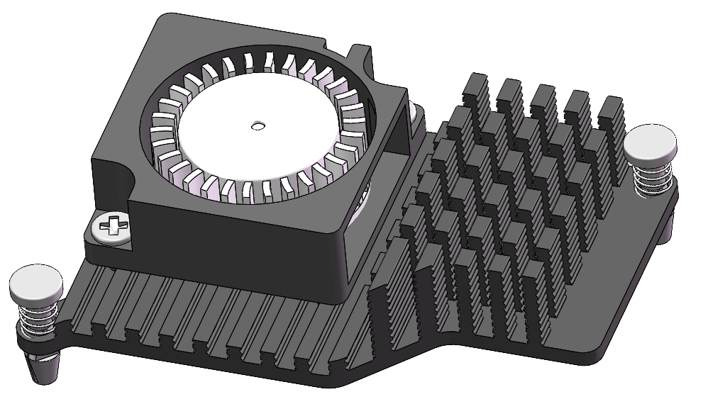

Le refroidisseur actif du Pironman 5 Mini est piloté directement par le système du Raspberry Pi.
../../_images/active_cooler.png
En matière de dissipation thermique pour le Raspberry Pi 5, notamment en situation de forte sollicitation, le Pironman 5 Mini intègre un système de refroidissement intelligent. Il se compose d’un refroidisseur actif principal (Active Cooler) et d’un Ventilateur GPIO complémentaire. La stratégie de refroidissement est étroitement liée au système de gestion thermique intégré du Raspberry Pi 5.
Le fonctionnement du refroidisseur actif est basé sur la température du Raspberry Pi 5 :
  • En dessous de 50 °C, le refroidisseur reste éteint (0 % de vitesse).
  • À 50 °C, le ventilateur démarre à basse vitesse (30 %).
  • À 60 °C, il passe à une vitesse moyenne (50 %).
  • À 67,5 °C, la vitesse augmente à un niveau élevé (70 %).
  • À 75 °C et plus, le ventilateur tourne à pleine puissance (100 %).
Cette relation entre température et vitesse s’applique également à la baisse, avec une hystérésis de 5 °C. La vitesse du ventilateur diminue lorsque la température descend 5 °C sous chaque seuil défini.
  • Commandes pour surveiller le refroidisseur actif. Pour vérifier son état :
  • Pour consulter la vitesse de rotation du ventilateur :
Dans le Pironman 5 Mini, le refroidisseur actif joue un rôle essentiel pour maintenir une température de fonctionnement optimale, en particulier lors de tâches intensives, garantissant ainsi un fonctionnement efficace et stable du Raspberry Pi 5.
