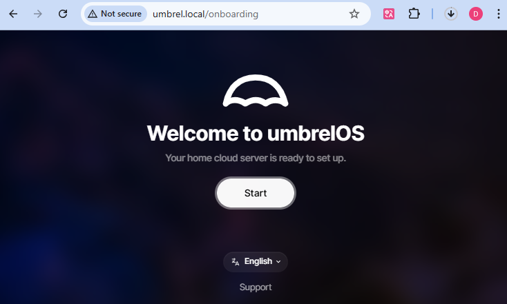

  2. En su navegador, visite: http://umbrel.local. Si la página no se abre, verifique en su router la dirección IP del dispositivo Umbrel, por ejemplo: http://192.168.1.50
    ../../_images/umbrel_local3.png

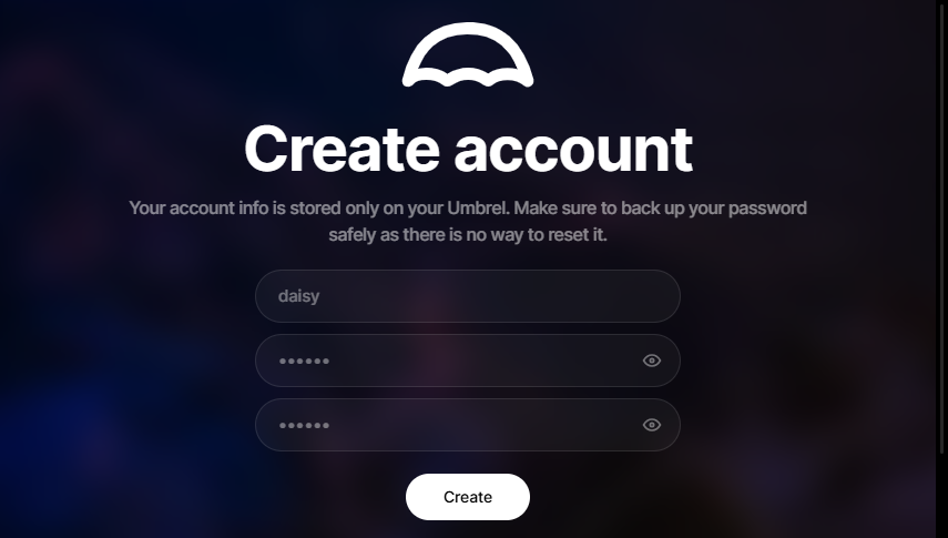

  3. Cree su cuenta de Umbrel estableciendo un nombre de usuario y una contraseña. Esta contraseña se usará para el acceso remoto futuro a Umbrel, así que asegúrese de recordarla.
    ../../_images/umbrel_account3.png

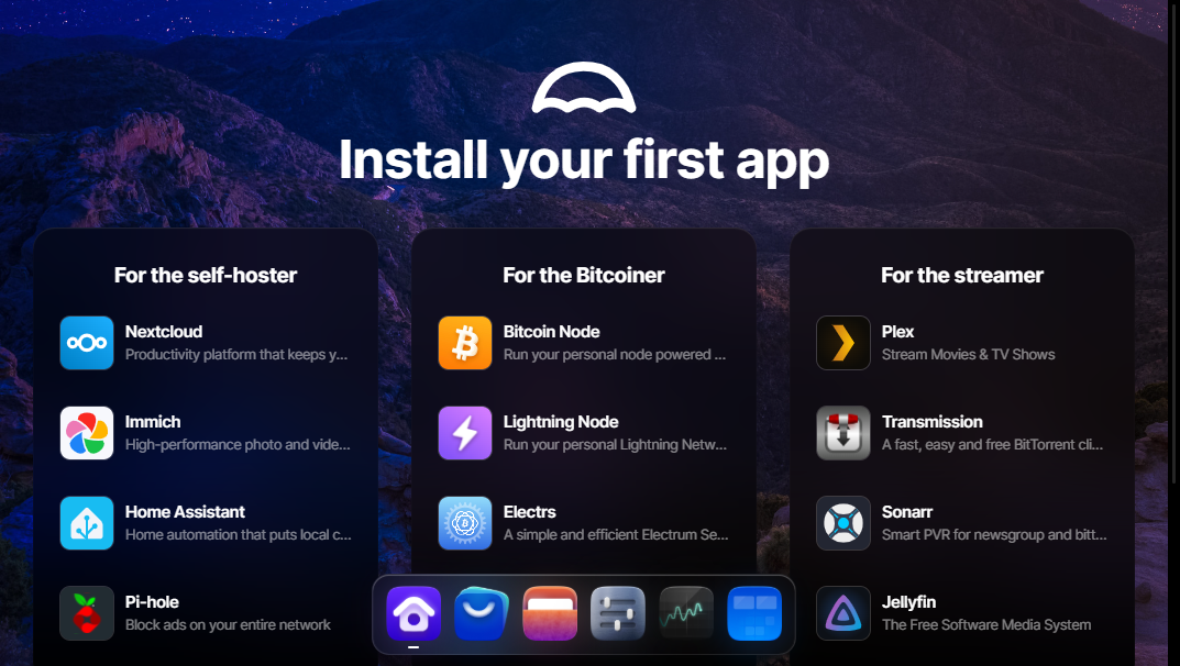

  4. Haga clic en Next para completar la configuración de Umbrel y entrar al entorno de escritorio.
    ../../_images/umbrel_desktop3.png

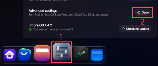

  5. Abra la Terminal. Desde el escritorio, haga clic en el icono Settings, luego seleccione Advanced Settings y haga clic en Open.
    ../../_images/umbrel_setting1.png

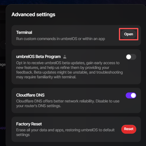

  6. Haga clic en Open Terminal.
    ../../_images/umbrel_open_terminal1.png

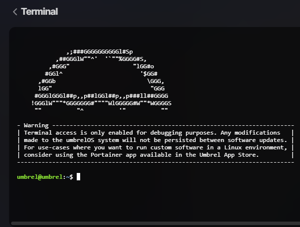

  7. Puede elegir abrir la Terminal en Umbrel OS o dentro de una aplicación específica. Cualquiera de las opciones lo llevará a la interfaz de la Terminal.
    ../../_images/umbrel_terminal1.png
