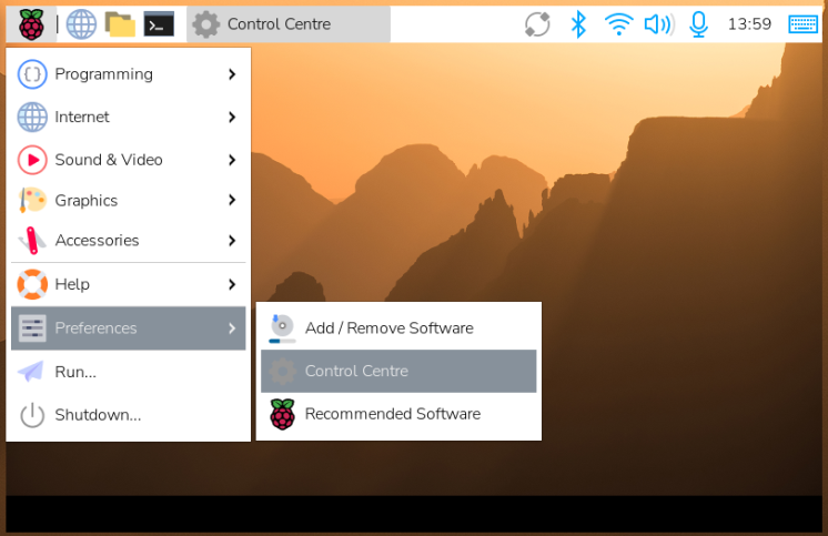

  1. Haga clic en Menu -> Preferences en la esquina inferior izquierda de la pantalla, luego busque y abra el Control Centre.
    ../../_images/sleep_screen1.png

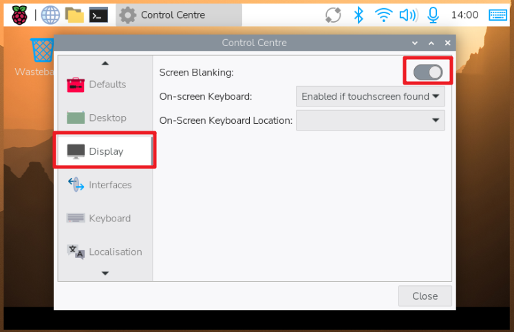

  2. En la interfaz del Control Centre, haga clic para acceder a la configuración de Display.
  3. Localice la opción Screen Blanking y actívela.
    ../../_images/sleep_screen2.png

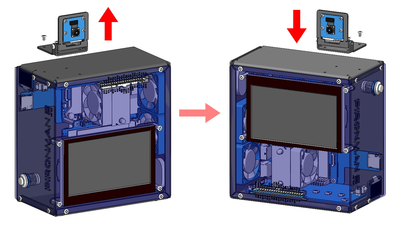

  1. Preparación Física
    Retire la cámara del Pironman 5 Pro MAX, voltee toda la unidad y vuelva a instalar la cámara. La instalación debe ser simétrica a su orientación original.
    ../../_images/inverted_screen0.png

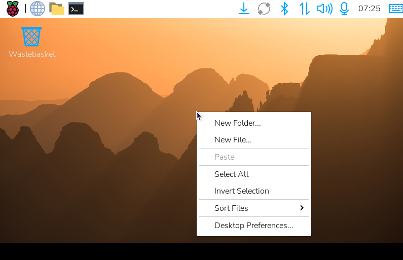

    Encienda el dispositivo. En la pantalla táctil, mantenga presionado el escritorio para que aparezca el menú y seleccione Desktop Preferences.
    ../../_images/inverted_screen1.png

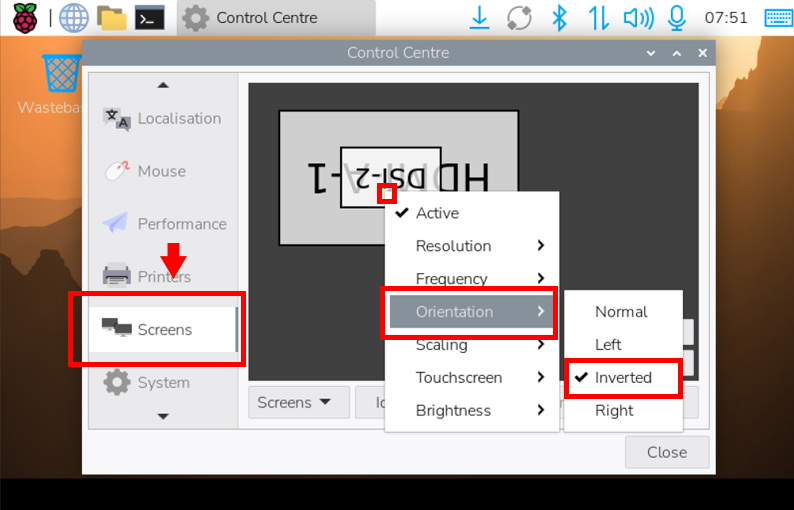

    Desplácese hacia abajo para encontrar la opción Screens, luego mantenga presionado el indicador de pantalla en la pantalla. Seleccione Orientation → Inverted.
    ../../_images/inverted_screen2.png

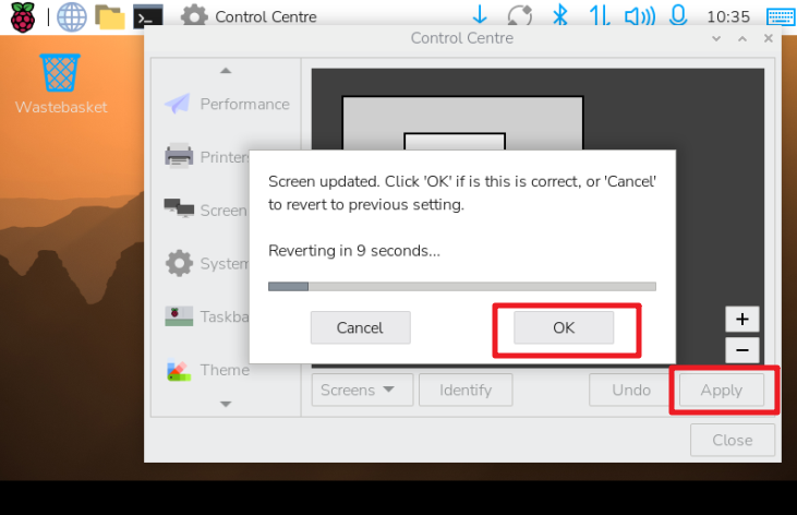

    Aplique, la ventana de actualización mostrará la pantalla, debe hacer clic en OK para confirmar.
    ../../_images/inverted_screen3.png
