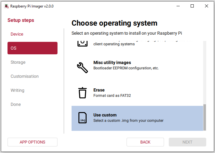

  4. Ve a la sección OS, desplázate hasta la parte inferior y selecciona Use custom.
    ../../_images/imager_use_custom2.png

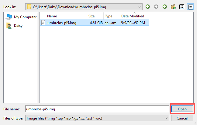

  5. Selecciona el archivo de imagen de Umbrel OS que descargaste y extrajiste anteriormente, luego haz clic en Open.
    ../../_images/umbrel_choose_umbrel2.png

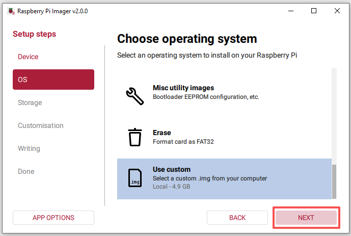

  6. Haz clic en Next para continuar.
    ../../_images/imager_custom_next2.png

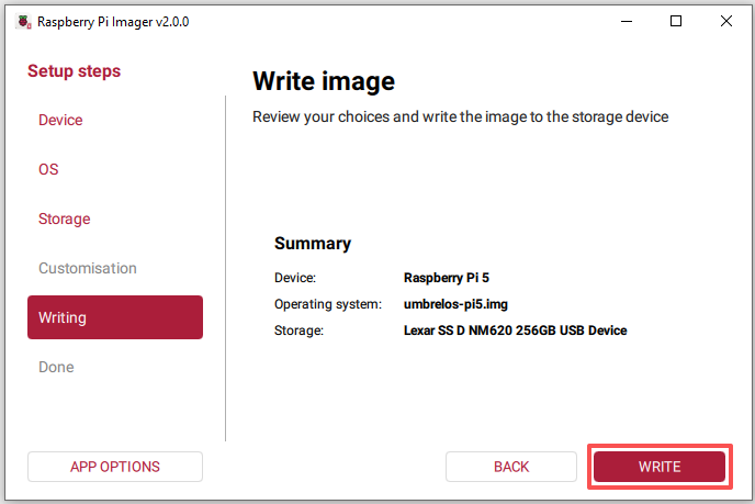

  8. Revisa cuidadosamente todos los ajustes y luego haz clic en WRITE.
    ../../_images/imager_write_umbrel2.png

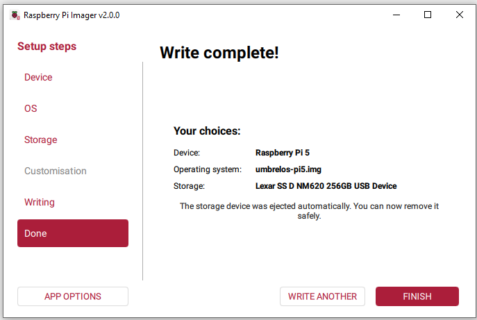

  10. Cuando aparezca el mensaje “Write Complete”, la imagen se habrá escrito y verificado correctamente.
    ../../_images/imager_umbrel_finish2.png
